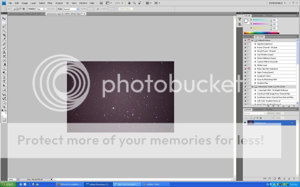

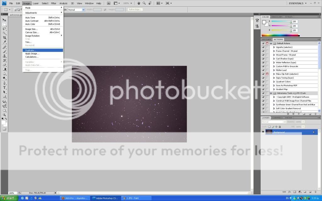

Ανοιγουμε την φωτογραφια astrovox.jpg (ονομασια στην τυχη) στο photoshop και την κανουμε απο το Image duplicate
οποτε και θα εχουμε astrovox copy.jpg .
Παραμενουμε στην φωτογραφια copy και παμε στο filter/dust and scratches
για να αφαιρεσουμε αστερια κλπ.
Οι τιμες που σας δειχνω ειναι διαφορετικες σε καθε στοχο οποτε μην τις κρατησετε σαν standard.Προσπαθηστε να φτιαξετε ενα ομιομορφο flat οσο το δυνατο πιο σωστο γινεται.

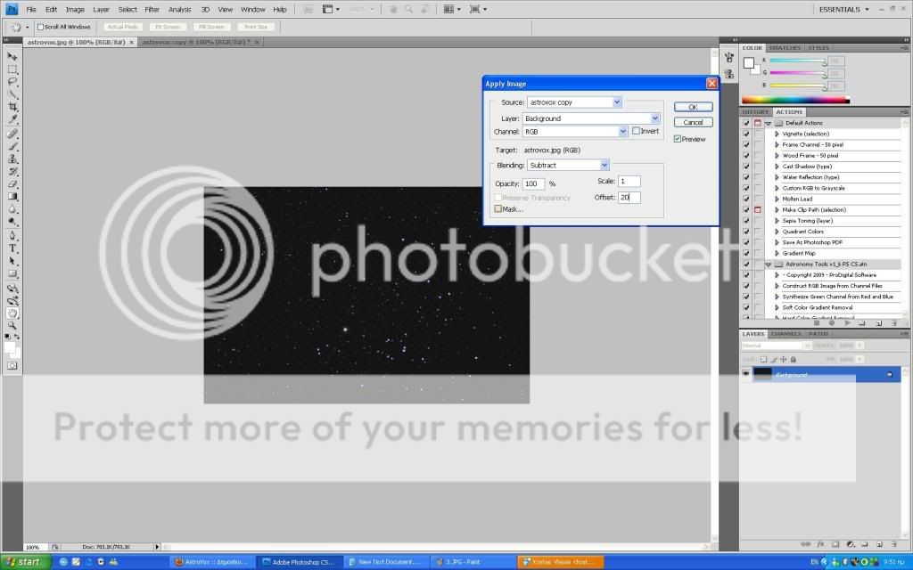

Πατηστε οκ και επιστρεψτε στην κανονικη φωτογραφια και πατηστε στο Image/apply image και σαν source βαλτε την copy φωτογραφια και στο blending βαlτε subtract kai παιξτε με το Offset.
Voila!!!

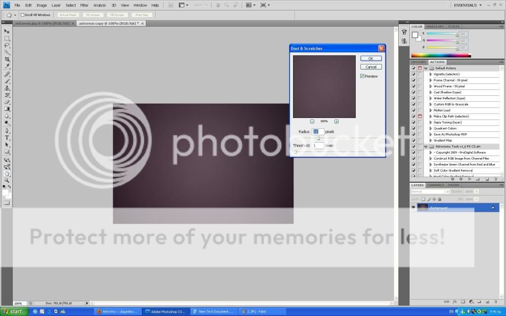

αφου κανουμε duplicate οπως και πριν παμε dust and scratches.

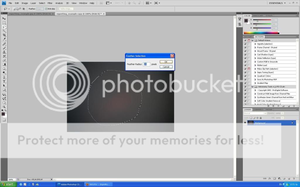

Οσο περισσοτερο ανεβαζουμε το Radius τοσο εξαφανιζουμε τον κεντρικο στοχο που στην ουσια αυτο θελουμε.Αν μας δυσκολευει το κανουμε αρκετες φορες η και ακομη πιανουμε με το λασο και κανουμε εναν κυκλο που μεσα βρισκεται ο στοχος που θελουμε να αφαιρεσουμε.
Αφου επιλεξουμε με το λασο την περιοχη που θελουμε παταμε δεξι click και στο feather βαζουμε 10-20 .Ξανα βαζουμε dust and scratches και βλεπουμε πως θα αφαιρει μονο το μερος που εχουμε επιλεξει και το κανουμε μεχρι να εξαφανισουμε εντελως τον στοχο μας.

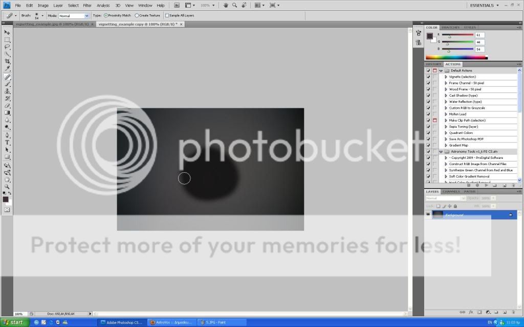

Αφου το κανουμε αρκετα αμιδρο μπορουμε με το spot healing brush tool να ζωγραφισουμε κυκλικα ωστε να εξαλιψουμε καθε ιχνος του νεφελωματος.

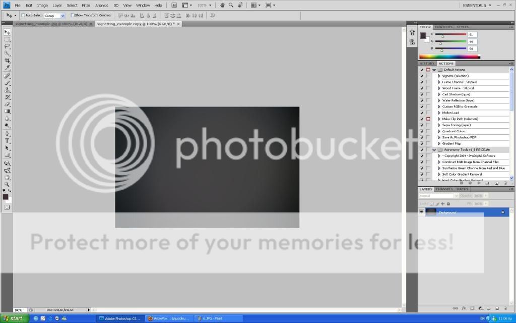

και εδω ετοιμη για Image apply

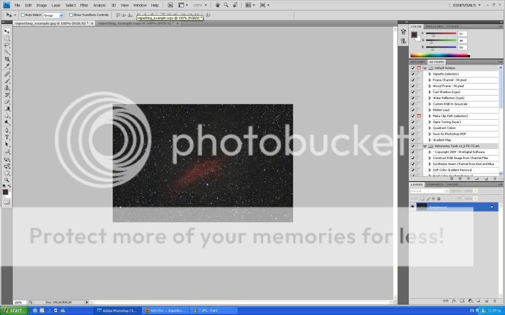

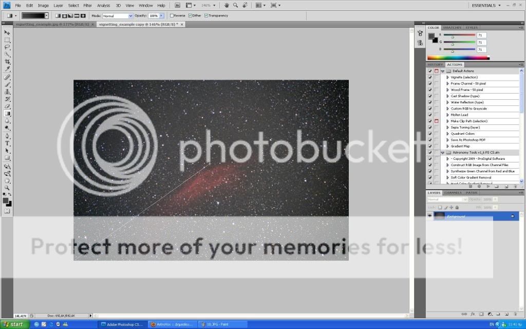

Στις περιπτωσεις που ο στοχος στο κεντρο μας ειναι δυσκολος για να αφαιρεθει τοτε μπορουμε να κανουμε το εξης.
Επιλεγουμε 1.Gradient Tool 2.παμε επανω στη δευτερη κυκλικη επιλογη
3.Παταμε στο τετραγωνο που ειναι απο πανω 4.Παιρνουμε δειγμα χρωματος απο το κεντρο του κυκλου που κανει το vignetting χωρις ομως να πιασουμε χρωμα απο τον στοχο 5.Παταμε το απο κατω τετραγωνο 6.Παιρνουμε δειγμα χρωματος απο την ακρη της φωτογραφιας που ξεκινα το vignetting
θα δουμε τωρα πως κατω στα 2 τετραγωνα ειναι τα χρωματα που επιλεξαμε
οποτε τραβαμε με αριστερο πατημενο click μια γραμμη απο το κεντρο του vignetting μεχρι την γωνια.
οριστε το flat πως θα βγει
την συνεχεια την γνωριζετε :D

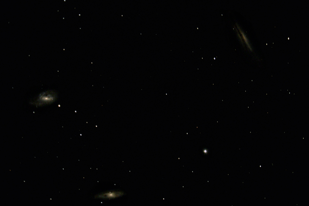

Έκανα τεστ της μεθόδου σε μια παλιά λήψη του leo triplet με έντονο πρόβλημα και ιδού τα αποτελέσματα !!!
Ακολούθησα την δεύτερη μέθοδο για την εξαφάνιση των γαλαξιών
πριν
και μετά
