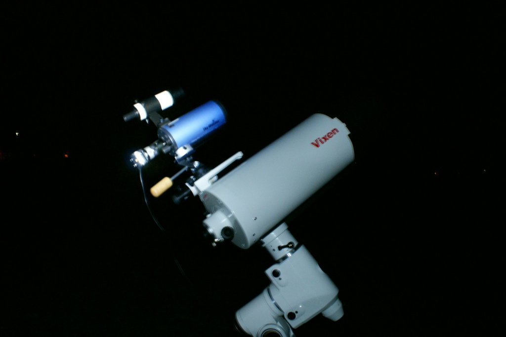

Χρήστος Παζαρένκας Δημοσιεύτηκε Δεκέμβριος 16, 2009 Μοιραστείτε Δημοσιεύτηκε Δεκέμβριος 16, 2009 Για οδήγηση χρησιποιώ το MAKSUTOV 90SPΚαι λεω να το αλλαξω με αυτό ORION SHORT TUBE 80 http://www.aktistar.com/Ο λόγος δυσκολέυωμαι να βρω το αστέρι να το Βάλω στο κεντροΝομίζω οι περισσότεροι χρησιμοποιούμε διοπτρικά μεσαίας εστιακης αποστασης γυρω στα 400Ένας φακος 135mm Που είναι για φωτογραφηκή μηχανή μπορει να δώσει την εικόνα στην καμερα για την Οδήγηση η δεν θα κανει καλή δουλεια.Επειδή έχω μία καλή στήριξη και ένα συγκεκριμένο οπτικό σωλήνα θελω να βάλω το Σωστό οδηγητικό οπτικό σωλήνα που να κάνει σωστή ΔουλειαΔεν προκειται να φωτογραφήζουμε αρα δεν μας ενδιαφέρουν τα οπτικά του Οδηγητικού στην ποιότητα αλλα τα οπτικά χαρακτηριστηκά στα οποία χρειάζομαι την Γνώμη σας.θέλω αρκετες Γνώμες αν μπορείτε και έχετε όρεξη για γράψιμο.Ευχαρηστώ.Το Μακξτουτοφ το έχω για την Σελήνη μόνο και δίνει Πολυ καλλες Εικόνες και είναι πολυ μεταφορικοΤο έχω μαζί μου μαζί με ένα τρίποδα και φωτ.κεφαλη και Προσοφθάλμια για παρατήρηση έξω η μέσα απο την πόλη.Και η Παρατήρηση και η φωτογράφηση είναι το ίδιο ωραία με διαφορες μεταξύ τους. Τι Λέτε? Σύνδεσμος για σχόλιο Κοινή χρήση σε άλλους ιστότοπους More sharing options...

KOSTAKIS Δημοσιεύτηκε Δεκέμβριος 16, 2009 Μοιραστείτε Δημοσιεύτηκε Δεκέμβριος 16, 2009 Χρηστο νομιζω πως πρεπει να εξετασεις και τη ελαστικοτητα του συστηματος που εχεις φτιαξει.Ολα αυτα τα αντικειμενα, και ο τροπος που στηριζονται ενδεχομενως να σου δημιουργουν ταλαντωσεις και "κακη συμπεριφορα" στην οδηγηση.Εγω θα κρατουσα το Maksutov (εαν η οδηγητικη καμερα συνεργαζεται καλα με αυτον τον "αργο" σωληνα), και θα τον αναρτουσα στο φωτογραφικο τηλεσκοπιο με δακτυλιδια, ωστε να εχω και στιβαροτητα, και ευκολια στην ευρεση καταλληλου αστερα για οδηγηση.Εγω εχω φτιαξει κατι αντιστοιχο,http://www.astrovox.gr/forum/viewtopic.php?t=9646 και νομιζω πως με λιγη μελετη, και εσυ θα μπορουσες να προσαρμωσεις κατι στον σωληνα του 8αριου σου.Χαιρετω για την ωρα,Κωστας. Σύνδεσμος για σχόλιο Κοινή χρήση σε άλλους ιστότοπους More sharing options...
Χρήστος Παζαρένκας Δημοσιεύτηκε Δεκέμβριος 17, 2009 Συγγραφέας Μοιραστείτε Δημοσιεύτηκε Δεκέμβριος 17, 2009 Το δικό σου είναι πιο βολικό στο να του Προσαρμόσεις το οδηγητικό και κάνεις την ΟδήγησηΈκανες Καλή Κατασκευή Μπράβο σουΌντως έχει μία πολυ λίγη ΤαλάντευσηΑλλα το πρόβλημα είναι ο εστιακος λόγος 1250/f13.5To οπτικό πεδίο είναι μικρό σαν να έχεις μια καλή μεγάνθυση στην σελήνη και να βλεπεις πολλους Κρατήρες κάνει πολύ μεγάλη μεγένθυση και θα πάρω ένα διοπτρικό εστιακης απόστασης στα 400 περίπου.Και ευχαρηστώ. kkokkolisΑπο Ότι Κατάλαβα λες για αυτο που κρατάει το μακ90 με το vixen Ενωμένα μαζί.Την Πήρα Απο το πλανητάριο εδώ και κανα 1,5 χρόνο και είναι υπερ αντωχηςΜου έπεσε απο τον 2 όροφο κάτω και δεν έπαθε τιποτα ουτε χτυπηματα ειναι πολυ καλα κατασκευασμένη και αντέχει να κρατήσει το μακ 2,5 κιλων έχει όριο τα 4,5 κιλαΑυτή είναιhttps://www.astronomy.gr/main.cfm?module=eshop&action=detail&id=1357#related kkokkolisΕκείνο το SW80 που έλεγες προφανώς δεν το έχεις πια.Απαντηση Δυστηχως Όχι αν και το είχα αναφέρει σε ενα ποστ για παρατήρηση απο μερος της χαλκιδικης -Ουρανούπολη για την Απόδοσή του σε σκοτινό ουρανό και την εικόνα που δίνει.Καποια μερα θα το ξανααγοράσω χωρις να ειναι Σίγουρο ομως. Σύνδεσμος για σχόλιο Κοινή χρήση σε άλλους ιστότοπους More sharing options...
