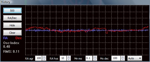

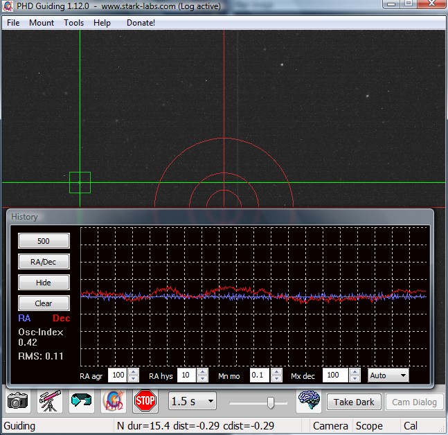

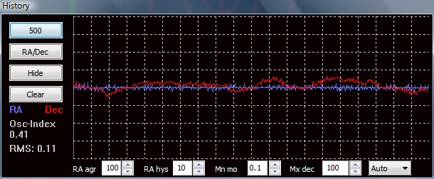

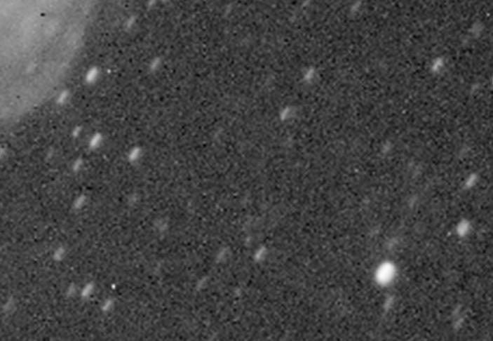

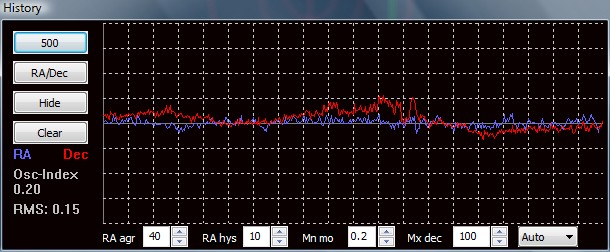

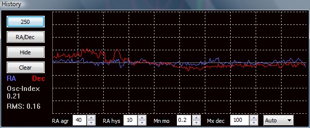

kookoo_gr Δημοσιεύτηκε Αύγουστος 17, 2010 Δημοσιεύτηκε Αύγουστος 17, 2010 κανω ποστ εδω για να μην ανοιγω νεο θεμα υστερα απο καιρο με μεγαλο παιδεμα με την οδηγηση μου θα ηθελα να πω μερικα συμπερασματα και σκεψεις στις οποιες κατεληξα εχθες το βραδυ κανοντας ξανα δοκιμες. 1) οσοι δουλεουν τον ερευνητη 9χ50 υπαρχει μεγαλη πιθανοτητα να υπαρχει μεγαλο flexure στον φακο απο την στιγμη που αφαιρουμε το δαχτιλιδι το οποιο υπαρχει γι'αυτον λογο, να κραταει σταθερο τον φακο. μπορουμε να το χρησιμοποιησουμε ομως με τον εξης τροπο: το συγκεκριμενο δαχτυλιδι δεν εχει στροφες σε ολη την εσωτερικη του περιφερεια, οποτε εαν αντιτρεψουμε το δαχτυλιδι αυτο δηλ. οι στροφες να βλεπουν προς τον φακο εχουμε αρκετο χωρο να εστιασουμε και να κλειδωσουμε τον φακο στο σημειο εστιασης. επισης προχωραω στην αγορα ενος βιδωτου ανταπτορα απο εδω: http://www.kwtelescope.com/KWT_KWIQ.htm φωτο που βρηκα http://www.pbase.com/martyt/image/108435381 , για να σβησω τελειως το flexure που μπορει να εχω στον ερευνητη μου. (sheliak πως εκανες piggyback τον ερευνητη σου; ) 2) εχω διαβασει σε πολλα φορουμ αλλα και στις οδηγιες και τα tutorial για το τι αστερι πρεπει να διαλεγουμε, ουτε πολυ φωτεινο ουτε πολυ αμυδρο, δυστυχως αυτη η περιγραφη δεν με καλυπτε απο την πρωτη στιγμη που διαβαζα για το Phd. στο Phd υπαρχει επιλογη στο μενου tools->auto-select star. πατησα αυτη την επιλογη και παντα μου διαλεγε αστερι με snr 23 με 24, οποτε απο κει με μετα διαλεγω μονο αστερια με αυτο το SNR, εννοειτε πως το αστερι που διαλεγω ειναι προς το κεντρο για αποφυγη αλλοιωσης του απο την κομη στην περιφερεια το οπτικου πεδιου. 3) μελετωντας το διαγραμμα ολισθησης απο το μενυ tools->enable graph και διαβαζοντας το help του phd αλλα και σε συζητηση με τον astrοc. κατεληξα στα εξης συμπερασματα. για να εχουμε καλη οδηγηση το συγκεκριμενο διαγραμμα θα πρεπει να ειναι οσο πιο λειο γινεται και μαζεμενο προς το 0 του αξονα χ. επισης θα πρεπει να εχουμε υποψη οτι το osc-index που βλεπουμε κατα την διαρκεια οδηγησης κατω αριστερα θα πρεπει να κυμενεται μεταξυ 0.30 εως 0.50. τι σημαινουν αυτοι οι αριθμοι ομως; οσο πιο κοντα ημαστε στο 0.30 εχουμε περιοδικο σφαλμα με καλη πολικη ευθυγραμμιση στην βαση μας ενω στο 0.50 ολα ειναι τελεια, δεν εχουμε περιοδικο σφαλμα αλλα και η πολικη μας ευθυγραμμιση ειναι μια χαρα. επισης θα πρεπει να εχουμε υποψη, μιας και αυτο ειναι το πιο σημαντικο, να εχουμε το RMS οσο πιο χαμηλο γινεται. σε οδηγησεις που εκανα εγω αλλα και ο astroc διαπιστωσαμε οτι απο 0.17-0.16 και κατω πιανεις απο 5 λεπτα και πανω. για να το πετυχουμε αυτο θα πρεπει να παιξουμε με τις ρυθμισεις RA agr, ΡΑ hys, Mn mo και Mx dec τα οποια ειναι στο κατω μερος του διαγραμματος και αναλογα με το ποιος αξονας της βασης μας εχει διακυμανσεις. συνηθως οι πιο κοινες ρυθμισεις που χρειαζεται να αλλαξουμε ειναι οι δυο πρωτες μιας και η ορθη αναφορα παρουσιαζει τα περισσοτερα προβληματα. εδω ομως υπαρχει μια παγιδα. πειραζοντας αυτες τις ρυθμισεις το osc-index μπορει να πεσει και κατω απο το 0.30. αυτο δεν μας πειραζει αρκει το RMS να ειναι οσο πιο χαμηλο γινεται, ο astroc με κατω απο 0.30 και rms 0.16 και κατω επιανε ανετα μεχρι 12 λεπτα. και εδω υπαρχουν ορια το χαμηλο ειναι στο 0.14 και το μεγαλο 0.55. παιζοντας εχθες με τις ρυθμισεις το δικο μου osc index μεταβαλοταν απο 0.14 εως 0.51 με RMS στα 0.16 εως 0.09. δυστυχως επιανα μονο 5λεπτες εκθεσεις και στις 10λεπτες φαινοταν Trail ξανα με τις default ρυθμισεις και ειχα osc-index 0.44 και RMS 0.09 εως 0.14 σημειωση εαν ειναι κατω απο 0.30 με βαση τις οδηγιες του phd ανεβαζουμε το RA agr και χαμηλωνουμε το Ra hys ενω πανω απο 0.50 κανουμε την αντιθετη διαδικασια βεβαια μελετωντας μετα το δικο μου διγραμμα διαπυστωσα οτι στην ορθη αναφορα εχω μια αρκετα μεγαλη διακυμανση καθε 5 λεπτα την οποια οσες ρυθμισεις και να εκανα δεν μπορουσα να εξαφανισω και η οποια μπορει να σημαινει οτι θελει καλυτερη ρυθμιση η σκουλικοβιδα της ορθης αναφορας (δειτε φωτο παρακατω). επισης υπαρχει η δυνατοτητα να μειωσουμε το περιοδικο σφαλμα κανοντας pec training της βασης μας. διαβαζοντας τον σχετικο οδηγο απο το PECPrep η συγκεκριμενη τεχνικη για αστροφωτογραφιση δουλευει καλα οταν ΔΕΝ χρησιμοποιουμε την θυρα ST4 της βασης μας μιας και η ST4 θυρα στελνει απολυτους παλμους διορθωσης ενω το PEC στελνει παλμους σχετικους με το περιοδικο σφαλμα της βασης μας. γι'αυτο το θεμα ομως θα το ψαξω καλυτερα. ειμαι ανοιχτος σε σχολια και παρατηρησεις υ.γ. αν ειναι δυνατον θα ηθελα να πειτε οσο πιο πολλοι γινετε τι osc. index και RMS εχετε κατα την οδηγηση και τι χρονους πιανετε για να υπαρχει και μια στατιστικη βαση στο συγκεκριμενο θεμα Φιλικά Κώστας http://www.astrobin.com/users/kookoo_gr/
evansg Δημοσιεύτηκε Αύγουστος 19, 2010 Δημοσιεύτηκε Αύγουστος 19, 2010 kookoo_gr πολύ σωστές οι παρατηρήσεις σου! Δυο πράγματα να προσθέσω: "το αστερι που διαλεγω ειναι προς το κεντρο για αποφυγη αλλοιωσης του απο την κομη στην περιφερεια το οπτικου πεδιου. " Δεν έχει καμία διαφορά είται είναι στο κέντρο είτε είναι στην άκρη.. είτε έχει σχήμα οτιδήποτε ...είτε ελλειψοειδές από την πολλή κόμη. Το PHD συγκρίνει τις διαφορές ανάμεσα στα frames. Άρα δεν παίζει ρόλο. Αυτό το λέω και απο πείρα διότι οδηγώ με Off axis guider και χωρίς flatenner που σημαίνει πως στις άκρες (εκει που είναι ο OAG) τα αστέρια έχουν κόμη όσο δε πάει. Φυσικά δεν είχα ποτέ κανένα πρόβλημα. Επίσης στην περιοχές με το seeing των κοινών θνητών (όχι δηλαδή σε κάποιο κορφοβούνι > 1500m) το Ra agr και το RA hys θέλουν πείραγμα διότι κυνηγάς το seeing και οι άσκοπες κινήσεις θολώνουν τα άστρα. Μία καλή αρχή (για FWHM 2-3) είναι RA aggr = 60-70 και RΑ Hys = 30. Σε καλύτερο seeing αυξήστε to RA aggr και μειώστε το RA Hys.. Σε χειρότερο (παραλιακό μέρος κλπ) το αντίστροφο, Όλα τα παραπάνω είναι για πιο advanced guiding.. αν κάποιος ξεκινάει τώρα ή δεν θέλει να το ψυρίσει ας μην αλλάξει τίποτα από τα παραπάνω. Μια ανάγνωση στο pdf του Άγγελου στο τμήμα της AVAT είναι υπεραρκετό!! http://celestialpixels.com

evansg Δημοσιεύτηκε Αύγουστος 19, 2010 Δημοσιεύτηκε Αύγουστος 19, 2010 Υπάρχει και το differencial flexure που είναι το εξής. Όταν έχεις 2 τηλεσκόπια παράλληλα(το ένα φωτογραφίζει και το άλλο οδηγεί) θα πρέπει να μην κουνιέται τίποτα αλλιως θα έχεις trail. Πολλές φορές καταριέσαι την οδήγηση για το άσχημο trail που έχεις αλλά.... δεν φταίει αυτή.Υπάρχουν 2 περιπτώσεις στο differencial flexure: α) Στην πρώτη κινείται κάτι στο οδηγητικό τηλεσκόπιο. Από τον focuser.. από το dovetail από τα δαχτυλίδια ... από την κάμερα που μπορεί να μην έχει σφιχτεί καλά... από οτιδήποτε μπορεί να μετακινηθεί. Αυτό είναι και το χείρότερο flexure διότι το phd νομίζει ότι η οδήγηση χάνει και αρχίζει τις διορθώσεις. Με λίγα λόγια χαμός.. παίρνεις ένα trail πολύ ωραίο. β) Στην δεύτερη περίπτωση κινείται κάτι στο τηλεσκόπιο που φωτογραφίζει. Εκεί φυσικά το Phd τα βλέπει όλα κανονικά αλλά η φωτογραφία βγαίνει με trail. Η χειρότερη περίπτωση είναι να έχεις και τα δύο μαζί.. που γίνεται party... Υπόψην επίσης πως καθώς τα τηλεσκόπια διαγράφουν την κίνηση στο RA μεταβάλλεται το κέντρο βάρους και φυσικά η φορά της δύναμης της βαρύτητας που σημαίνει πως η κίνηση - trail λόγω flexure μπορεί και να αλλάζει. Ναι αλλά θα πούνε πολλοί φαίνονται όλα σφιγμένα και δεν κουνιέται τίποτα! Φυσικά και δεν πρόκειται να το δεις όσο και αν προσπαθείς μιας και μια κίνηση του 1/32 της τρίχας η αλλίως 0.00295mm είναι ικανή να δώσει trailed stars. Αντιλαμβάνεστε για τι κινήσεις μιλάμε... Πως καταλαβαίνει κάποιος ότι έχει trail? Δοκιμάστε να βάλετε τα fits που έχετε τραβήξει σε ένα πρόγραμμα και να τα εναλλάσσετε. Εάν δείτε ότι υπάρχει μετακίνηση του πεδίου προς μία κατεύθυνση.. τότε μάλλον έχετε differencial flexure κάπου. (Προσοχή εάν δείτε field rotation το πιο πιθανό είναι να μην έχετε κάνει σωστή πολική ευθυγράμμιση) Πως το λύνεις το πρόβλημα... α) Αγοράζεις καλούς focusers, καλά dovetails .. πολλοί προτιμουν 3'' losmandy σε σχέση με τα vixen bars διότι πιάνουν και ασφαλίζουν καλύτερα, καλά δακτυλίδια κλπβ) αγοράζεις έναν off axis guider. Δεν είναι τυχαίο που στα μεγάλα RC χρησιμοποιούν OAG. Τι κερδίζεις με τον OAG ομώς. Κατ αρχήν λιγότερο βάρος μιας και θές ένα τηλεσκόπιο μόνο. Επίσης και flexure να έχεις κάπου η οδηγητική κάμερα που είναι πάνω στον OAG θα το εκλάβει σαν guiding πρόβλημα και θα το διορθώσει. Άρα στην φωτογραφία δεν θα φανεί τίποτα κακό. Στην παρακάτω φωτογραφία φαίνεται καθαρά μια περίπτωση differencial flexure.. Αν έχετε κάτι τέτοιο τότε μάλλον πρέπει να δείτε πως θα λύσετε το πρόβλημα (και να αφήσετε τις κατάρες του phd και της EQ βάσης στην άκρη Δείτε και το παρακάτω Link που εξηγεί με πραγματικό σενάριο πολλά: http://www.saratogaskies.com/articles/gs-vs-oag/index.html http://celestialpixels.com
