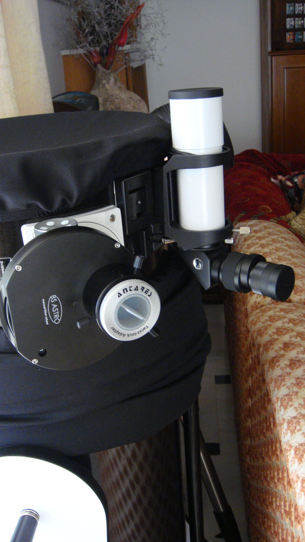

kkokkolis Δημοσιεύτηκε Δεκέμβριος 14, 2011 Συγγραφέας Δημοσιεύτηκε Δεκέμβριος 14, 2011 Εν αναμονή των εξαρτημάτων που περιγράφω παραπάνω θα ήθελα να ρωτήσω κάτι για τον Baader Planetarium 2" ClickLock και ειδικότερα αυτόν με την κάννη 2'' της φωτογραφίας. Αν τον έχει κάποιος και μπορεί, ας με πληροφορήσει για τα εξής: Η κάννη είναι κολλημένη επάνω στο κυρίως σώμα του Clicklock ή βιδωμένη; Αν είναι βιδωμένη, ποιό σπείρωμα αποκαλύπτεται όταν την ξεβιδώσεις, αυτό των φίλτρων 2'' ή κάποιο άλλο, αρσενικό ή θηλυκό; Το μήκος του είναι 47mm. Ναι, αλλά,, στο μήκος αυτό συμπεριλαμβάνεται και το τμήμα της κάννης που μπαίνει μέσα στον εστιαστή ή είναι το μήκος που προεξέχει;Η Baader συνήθως δίνει αναλυτικές πληροφορίες,, τονίζοντας την modular κατασκευή των προϊόντων της και με εκπλήσσει το γεγονός της ελλιπούς πληροφόρησης για τον συγκεκριμένο προσαρμογέα.Ενδιαφέρομαι επίσης για την αγορά του συγκεκριμένου, αν κάποιος το έχει και το δίνει ας επικοινωνήσει, αλλιώς θα το αγοράσω καινούριο εντός των ημερών. Προτιμώ αυτόν από τον βιδωτό με συνεργασία τορναδόρου, καθώς έτσι μπορεί να προσαρμοστεί σε περισσότερα τηλεσκόπια και δεν "πληγώνεις" το εξάρτημα.Ευχαριστώ. ΥΓ: Πάντως, αν κρίνω απλώς οπτικά, μοιάζει με ένα Clicklock για SCTs βιδωμένο σε μία κάννη όπως εκείνη των Hyperion Aspherics (που έχουν σπείρωμα SCT) Οὖτιν με κικλήσκουσι My Optics
astrovox Δημοσιεύτηκε Δεκέμβριος 14, 2011 Δημοσιεύτηκε Δεκέμβριος 14, 2011 Εγώ αυτόν έχω αλλά χρησιμοποιώ μόνο το κυρίως σώμα του clicklock για τον οποίο έφτιαξα αντάπτορα για να βιδωθεί στον εστιαστή μου. Το κάτω τμήμα (κάννη) ξεβιδώνει, ναι. Το ποιες ακριβώς είναι οι βόλτες της κάνης πρέπει να το μετρήσω όταν πάω σπίτι. Επίσης, το κάτω τμήμα του κυρίως σώματος του clicklock έχει σπείρωμα το οποίο σφίγγει με τις βίδες άλλεν (φαίνονται στις φωτό) και το οποίο αφαιρείται και είναι αυτό που διαφοροποιεί τις διάφορες εκδόσεις του clicklock από όσο έχω καταλάβει. Εγώ το άλλαξα με ένα σπείρωμα που έφτιαξα σε μηχανουργό για να βιδώνει πάνω στο τηλεσκόπιό μου για το οποίο δεν έβγαινε έκδοση clicklock. Τα 47mm νομίζω πως είναι το πόσο επεκτείνεται η διαδρομή προς τα έξω. Υπόψη πως όταν βάζεις ένα αξεσουάρ 2 ιντσών μέσα στον clicklock αυτόν η κάννη του (αν είναι αρκετά μακριά) θα "βρει" στο σημείο που τελειώνει το κυρίως σώμα του clicklock και αρχίζει το σπείρωμα. «I have loved the stars too fondly to be fearful of the night». Sarah Williams, The Old Astronomer
kkokkolis Δημοσιεύτηκε Δεκέμβριος 14, 2011 Συγγραφέας Δημοσιεύτηκε Δεκέμβριος 14, 2011 Σε ευχαριστώ Ανδρέα.Εάν έχει σπείρωμα SCT ή 2'' θα είναι αρκετά ευέλικτο. Ένας από τους 2'' διαγωνίους μου έχει υποδοχέα SCT (δεν θυμάμαι αν είναι αρσενικός ή θηλυκός) και θα μπορούσε να μπει και εκεί ας πούμε. Αν έχει 2'' θα μπορούσε να μπεί στον τροχό φίλτρων. Φθάνει να μην είναι μόνο τίποτε custom, Μ53 ή M55 Αν 47mm είναι το μήκος έξω από την κάννη δεν πρόκειται να βρίσκουν οι δικοί μου φακοί 2'' καθώς τους μέτρησα και το μέγιστο μήκος της κάνννης των είναι 36mm. Οὖτιν με κικλήσκουσι My Optics
astrovox Δημοσιεύτηκε Δεκέμβριος 14, 2011 Δημοσιεύτηκε Δεκέμβριος 14, 2011 Δε νομίζω ότι κανένας προσοφθάλμιος θα έχει πρόβλημα. Εγώ ήθελα να βάλω τον paracorr μέσα που είναι σχεδόν 10 εκατοστά μακρύς και δεν έμπαινε. Γι'αυτό έκανα και τη μετατροπή, πέρα του ότι είναι και πολύ πιο σταθερή κατασκευή το να βιδώνει. «I have loved the stars too fondly to be fearful of the night». Sarah Williams, The Old Astronomer
Bi2L Δημοσιεύτηκε Δεκέμβριος 14, 2011 Δημοσιεύτηκε Δεκέμβριος 14, 2011 Εγώ αυτόν έχω αλλά χρησιμοποιώ μόνο το κυρίως σώμα του clicklock για τον οποίο έφτιαξα αντάπτορα για να βιδωθεί στον εστιαστή μου. Το κάτω τμήμα (κάννη) ξεβιδώνει, ναι. Το ποιες ακριβώς είναι οι βόλτες της κάνης πρέπει να το μετρήσω όταν πάω σπίτι. Επίσης, το κάτω τμήμα του κυρίως σώματος του clicklock έχει σπείρωμα το οποίο σφίγγει με τις βίδες άλλεν (φαίνονται στις φωτό) και το οποίο αφαιρείται και είναι αυτό που διαφοροποιεί τις διάφορες εκδόσεις του clicklock από όσο έχω καταλάβει. Εγώ το άλλαξα με ένα σπείρωμα που έφτιαξα σε μηχανουργό για να βιδώνει πάνω στο τηλεσκόπιό μου για το οποίο δεν έβγαινε έκδοση clicklock. Τα 47mm νομίζω πως είναι το πόσο επεκτείνεται η διαδρομή προς τα έξω. Υπόψη πως όταν βάζεις ένα αξεσουάρ 2 ιντσών μέσα στον clicklock αυτόν η κάννη του (αν είναι αρκετά μακριά) θα "βρει" στο σημείο που τελειώνει το κυρίως σώμα του clicklock και αρχίζει το σπείρωμα.Ανδρέα το πήγες σε Τορναδόρο ή υπάρχει σπείρωμα στο εμπόριο;; Γιατι έχω δώσει το κάτω μέρος απ'τον Clicklock στον Τορναδορο απ'το Καλοκαιρι και ακόμα μου το φτιάχνει Βασίλης ΜεταλληνόςOO 16 1600 f4ΟΟ 12.5 1525 f4.8 NEQ6TOA130 1000 f7.7 ΕΜ200ED80 600 f7.5, Vixen9x63Canon eos 6D, Sony a7s2, Wat120n+,Asi1202009年7月22號日食 - 2017 Aug 21www.metallinos.net
astrovox Δημοσιεύτηκε Δεκέμβριος 14, 2011 Δημοσιεύτηκε Δεκέμβριος 14, 2011 Δεν υπάρχει στο εμπόριο. Το πήγα σε ένα μάστορα εδώ στην Πάτρα που είναι ειδικευμένος σε φωτογραφικές μηχανές (παλιές) και μηχανουργικά ακριβείας. «I have loved the stars too fondly to be fearful of the night». Sarah Williams, The Old Astronomer
kkokkolis Δημοσιεύτηκε Δεκέμβριος 14, 2011 Συγγραφέας Δημοσιεύτηκε Δεκέμβριος 14, 2011 Βασίλη, εξέφρασες τον φόβο μου. Μην ασχοληθείς με ναρκωτικά, μην πάρεις δάνειο και μην μπλέξεις με μάστορες, αυτές τις συμβουλές έχω να δώσω προς τους νέους. Όχι πως δεν υπάρχουν καλοί, ίσως αναλογικά υπάρχουν τόσοι καλοί -με την ευρεία έννοια, που συμπεριλαμβάνει το μεράκι και την ηθική δέσμευση εκτός των τεχνικών δεξιοτήτων- μάστορες όσο και ιατροί ή δικηγόροι, αλλά άντε να τους βρεις τόσοι λίγοι που είναι. Οὖτιν με κικλήσκουσι My Optics
astrovox Δημοσιεύτηκε Δεκέμβριος 14, 2011 Δημοσιεύτηκε Δεκέμβριος 14, 2011 Κώστα το αρσενικό σπείρωμα της κάννης το μέτρησα περίπου 46 χιλιοστά.edit: Δεν είναι 46 χιλιοστά, δείτε δύο μηνύματα πιο κάτω «I have loved the stars too fondly to be fearful of the night». Sarah Williams, The Old Astronomer
kkokkolis Δημοσιεύτηκε Δεκέμβριος 14, 2011 Συγγραφέας Δημοσιεύτηκε Δεκέμβριος 14, 2011 Τι σημαίνει αυτό; Πως πιθανώς δεν είναι συμβατό με οτιδήποτε; Οὖτιν με κικλήσκουσι My Optics
astrovox Δημοσιεύτηκε Δεκέμβριος 14, 2011 Δημοσιεύτηκε Δεκέμβριος 14, 2011 Ουπς λάθος. Μέτρησα λάθος κάννη από άλλο αξεσουάρ (το πρόβλημα να έχεις πολλά αξεσουάρ να τριγυρνάνε). Λοιπόν το αρσενικό της κάννης το μέτρησα 51 παρά κάτι χιλιοστά και το θηλυκό που εμπεριέχεται στον clicklock 49 και κάτι χιλιοστά. Αυτό σημαίνει μάλλον ότι είναι ένα σπείρωμα 50 χιλιοστών το οποίο εικάζω ότι το διάλεξαν για να είναι κοντά στα χιλιοστά που είναι η διάμετρος της κάννης 2 ιντσών ώστε να βγει εύκολα ο αντάπτορας. «I have loved the stars too fondly to be fearful of the night». Sarah Williams, The Old Astronomer
kkokkolis Δημοσιεύτηκε Δεκέμβριος 14, 2011 Συγγραφέας Δημοσιεύτηκε Δεκέμβριος 14, 2011 Καλά, θα δω με τι είναι συμβατό και με τι όχι (έχω αρκετούς αντάπτορες) και θα σας ενημερώσω. Όσο για μηχανουργείο, έχω ένα προσαρμογέα 4 σε 1 της Baader, πολύ ποιοτικής κατασκευής, αλλά κατάλληλο για διάφορα διοπτρικά. Δεδομένου του οτι δεν αγόρασα τελικά το διοπτρικό που ήθελα μου έχει μείνει μπακούρης και μπορεί να τον θυσιάσω στον βωμό κάποιου αιμοσταγούς τορναδόρου. Θα δούμε.Ευχαριστώ και πάλι Ανδρέα για τον κόπο σου και την επιθυμία σου να βοηθήσεις. Οὖτιν με κικλήσκουσι My Optics

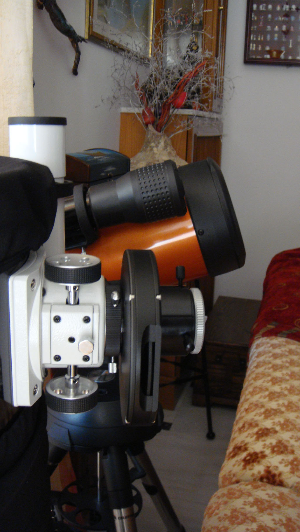

kkokkolis Δημοσιεύτηκε Δεκέμβριος 17, 2011 Συγγραφέας Δημοσιεύτηκε Δεκέμβριος 17, 2011 Ορίστε. 70mm σαν 2'' και 80mm σαν 1.25" με τον twistlock της Antares, από το άκρο του σωλήνα του εστιαστή.Απορώ τι θα εστιάζει και τι όχι αλλά ο καιρός δεν επιτρέπει την δοκιμή. Ο προσαρμογέας προσοφθαλμίων μήκους 34mm τελικά δεν επιτρέπει σε όλους τους φακούς 2" να μπουν τελείως μέσα και οι Hyperions σε κατάσταση 2" υπάρχει κίνδυνος να χτυπήσουν στα φίλτρα. Από την άλλη οι 3 βίδες (που είναι πλαστικές) επιτρέπουν τέλεια συγκράτηση, ακόμη και colimation, αλλά δεν βολεύουν για συχνή αλλαγή φακών. Είναι καλύτερος για φωτογραφική χρήση σίγουρα, ενώ ένας με μπρούτζινο δακτύλιο και 1 βίδα (που ήταν και φθηνότερος) θα εξυπηρετούσε καλύτερα. Πάντως η δουλειά γίνεται. Οὖτιν με κικλήσκουσι My Optics
kkokkolis Δημοσιεύτηκε Ιανουάριος 1, 2012 Συγγραφέας Δημοσιεύτηκε Ιανουάριος 1, 2012 Ήρθε ο Clicklock 47mm 2.00" εδώ και ημέρες αλλά οι συννεφιές και οι εορταστικές εκδηλώσεις δεν επέτρεψαν την δοκιμή εστίασης μέχρι και απόψε. Δοκίμασα όλους τους φακούς με τον Baader και κατόπιν με τον τροχό 2.00" στην διαμόρφωση που περιέγραψα προηγουμένως. Δοκίμασα και ορισμένους συνδιασμούς με Barlow. Όλα αυτά στον Δία και τους δορυφόρους του και όταν τον σκέπαζαν τα σύννεφα στο φεγγαράκι ή από την άλλη μεριά, στον Κάστορα. Φακοί δοκιμής:Baader Hyperion Aspheric 31mmBaader Hyperions 24, 17, 13, 10 & 8mmNaglers T4 22, 17 & 12mmRadian 8mmExplore Scientific 100 9mmExplore Scientific 82 6.7 & 4.7mmSkywatcher UWA 66 6mmBaader Gebuine Orthos 18, 12.5, 9 & 6mm Αποτελέσματα: 1. Baader Clicklock 47mm + 10mm από τον Antares 2"->1.25" για φακούς 1.25"Εστίαζαν όλοι οι φακοί μου εκτός απόα) τον Baader Hyperion Zoom ο οποίος εστίαζε μόνο μεταξύ 12 και 8mmβ) τους Hyperions σαν 1.25" (σαν 2" εστίαζαν όλοι άψογα)γ) τον Nagler 12mm σαν 1.25" (ως 2" ουδέν πρόβλημα) 2. Τροχός 2" 70mm + 10mm από τον Antares 2"->1.25" για φακούς 1.25"Δεν εστίαζανα) ο Nagler 22 β) ο Nagler 12mm σαν 1.25" (ως 2" ουδέν πρόβλημα)γ) οι Baader Genuine Orthosδ) ο Skywatcher UWA 66 6mmε) ο Baader Hyperion Zoomστ) οι Hyperions σαν 1.25" (σαν 2" εστίαζαν όλοι άψογα) Συμπεράσματα: Με τον CLicklock το σύστημα είναι λειτουργικό. Μόνη απώλεια ο Baader Hyperion Zoom (ξέχασα να τον δοκιμάσω με τους Barlow). Οι BGO's εστίαζαν και με barlow και με Powermate 2.5xΜε τον τροχό τα πράγματα επιδεινώνονται. Πάλι εστιάζουν αρκετοί φακοί ώστε να γίνεται η δουλειά, οι BGO's δεν προορίζονται για νεφελώματα και ο Zoom δεν με ενοχλεί, αλλά η απώλεια του Nagler 22mm είναι σημαντική καθώς είναι αγαπημένος φακός. Βέβαια μένει η επιλογή του Aspheric 31->Nagler 17 (ο οποίος εστιάζει στο όριο προς τα μέσα). Εκτός αν... Βέβαια στο 12ρι f/5 οι σημαντικότεροι φακοί είναι οι μεταξύ 12 και 9mm και εκεί δεν έχουμε πρόβλημα. Υποθέτω πως οι φακοί που δεν εστιάζουν είναι εξαιρέσεις και όσοι χρησιμοποιήσετε τον τροχό ή τον Clicklock 47mm με κάποιον άλλο φακό καλό θα ήταν να δημοσιεύσετε τα αποτελέσματα εδώ για να τα γνωρίζουμε. ΥΓ: Φυσικά με βράχυνση των πόλων όλα εστιάζουν και τελικά είναι τόσο απλό να το κάνεις αυτό με το Flextube που ίσως δεν υπάρχει λόγος ανησυχίας. Οὖτιν με κικλήσκουσι My Optics
