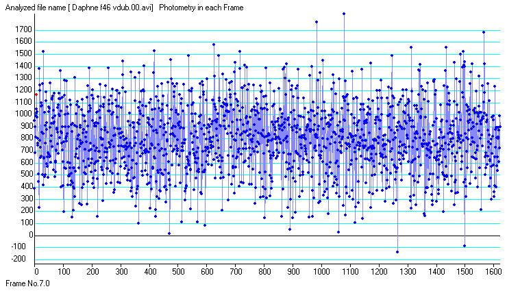

vtsamis Δημοσιεύτηκε Μάρτιος 3, 2012 Δημοσιεύτηκε Μάρτιος 3, 2012 Τόλη έκανα κι εγώ καταγραφή της Δάφνης, asap θα ελέγξω το βίντεο. Βαγγέλης https://ui.adsabs.harvard.edu/search/q=%20author%3A%22tsamis%2C%20v.%22&sort=date%20desc%2C%20bibcode%20desc"Αστέρας εισαθρείς, αστήρ εμός. Είθε γενοίμην ουρανός, ως πολλοίς όμμασιν εις σε βλέπω."Πλάτων
vtsamis Δημοσιεύτηκε Μάρτιος 3, 2012 Δημοσιεύτηκε Μάρτιος 3, 2012 Η φωτομετρία με το LiMovie δεν έδειξε απόκρυψη.Τόλη, περιεργάστηκα σήμερα το πρωί τη Watec καθώς την καθάριζα και είδα ότι η ρύθμιση του gamma ήταν στο gamma low. Μάλλον την είχα ξεχάσει έτσι από άλλη παρατήρηση, πάντως η παρατήρηση της Δάφνης έγινε με gamma. Λες αυτό να επηρρέασε την καταγραφή; Οι συνθήκες δεν ήταν καθόλου καλές από άποψη seeing και transparency. Υπήρχε μια θολούρα και κάποια σύννεφα στον ουρανό της Παλλήνης. Γι' αυτό και η καταγραφή του στόχου, παρ' όλο πού ήταν 11.2 mag, "έγραψε" όπως θα έγραφε ένας αστέρας 13 mag με το δεδομένο εξοπλισμό (16" SCT, focal reducer / corrector f/3.3) Βαγγέλης https://ui.adsabs.harvard.edu/search/q=%20author%3A%22tsamis%2C%20v.%22&sort=date%20desc%2C%20bibcode%20desc"Αστέρας εισαθρείς, αστήρ εμός. Είθε γενοίμην ουρανός, ως πολλοίς όμμασιν εις σε βλέπω."Πλάτων
Bi2L Δημοσιεύτηκε Μάρτιος 3, 2012 Δημοσιεύτηκε Μάρτιος 3, 2012 Όπως είπαμε οπτικά δεν είδα κάποια απόκρυψη στην Οθόνη του Λαπτοπ αλλά δυστυχώς δεν μπορώ να το επιβεβαιώσω με φωτομετρία γιατι το $%λαπτοπ μου δεν έγραψε σωστά το βίντεο και έτσι απο το 15λεπτο βίντεο παίζουν μόνο τα πρώτα 4 λεπτα. Ούτε το VLC δεν μπορει να παίξει μετα το 4ο λεπτο Βασίλης ΜεταλληνόςOO 16 1600 f4ΟΟ 12.5 1525 f4.8 NEQ6TOA130 1000 f7.7 ΕΜ200ED80 600 f7.5, Vixen9x63Canon eos 6D, Sony a7s2, Wat120n+,Asi1202009年7月22號日食 - 2017 Aug 21www.metallinos.net
tolis45 Δημοσιεύτηκε Μάρτιος 3, 2012 Συγγραφέας Δημοσιεύτηκε Μάρτιος 3, 2012 Βαγγέλη, Γενικά είθισται high gain, low gamma. Από την καμπύληφαίνετα καθαρά ότι δεν έπιασες τη Δάφνη, αλλά για το δορυφόροδεν μπορούμε να αποφανθούμε λόγω του θορύβου. Βασίλη, Έχεις δοκιμάσει να κόψεις το βίντεο σε μικρότερα κομμάτιακαι να τα δώσεις ένα ένα στο LiMovie? Απλώς μια ιδέα. Τόλης.

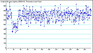

vtsamis Δημοσιεύτηκε Μάρτιος 5, 2012 Δημοσιεύτηκε Μάρτιος 5, 2012 Τελικά ήρθε μια θετική παρατήρηση της Δάφνης από τη Στοκχόλμη, από τον Bengt Rutersten! Όπως είδα στο φόρουμ τους, μάλλον ήταν η τρίτη ή τέταρτη θετική παρατήρηση απόκρυψης από αστεροειδή -ever- στη Σουηδία.Ο Rutersten ήταν ο μοναδικός παρατηρητής ανατολικώτερα από την κεντρική γραμμή, όλοι οι άλλοι είμασταν από την άλλη μεριά και είχαμε αρνητικές! Να και ένα ωραίο gif animation από την παρατήρηση, με την κίνηση της Δάφνης στο αστρικό πεδίο: http://astronet.se/view_image.php?id=1694 https://ui.adsabs.harvard.edu/search/q=%20author%3A%22tsamis%2C%20v.%22&sort=date%20desc%2C%20bibcode%20desc"Αστέρας εισαθρείς, αστήρ εμός. Είθε γενοίμην ουρανός, ως πολλοίς όμμασιν εις σε βλέπω."Πλάτων
Bi2L Δημοσιεύτηκε Μάρτιος 5, 2012 Δημοσιεύτηκε Μάρτιος 5, 2012 Τελικά ήρθε μια θετική παρατήρηση της Δάφνης από τη Στοκχόλμη, από τον Bengt Rutersten! Όπως είδα στο φόρουμ τους, μάλλον ήταν η τρίτη ή τέταρτη θετική παρατήρηση απόκρυψης από αστεροειδή -ever- στη Σουηδία.Ο Rutersten ήταν ο μοναδικός παρατηρητής ανατολικώτερα από την κεντρική γραμμή, όλοι οι άλλοι είμασταν από την άλλη μεριά και είχαμε αρνητικές! Να και ένα ωραίο gif animation από την παρατήρηση, με την κίνηση της Δάφνης στο αστρικό πεδίο: http://astronet.se/view_image.php?id=1694Ωραίος ο Σουηδός!! Βαγγέλη απο ότι βλέπω στα μηνύματα του Planoccult υπαρχουν άλλες 3 Θετικές απο την Δάφνη, η μία είναι στο St Agnan στη Γαλλία (η 2η δεν γνωρίζω που ήταν)Πάντως αν είχαμε μια Θετική στην Στοκχόλμη και μια στην Γαλλία τότε το μονοπάτι της σκιας είχε σφάλμα στην "νότια" πλευρά ;; Βασίλης ΜεταλληνόςOO 16 1600 f4ΟΟ 12.5 1525 f4.8 NEQ6TOA130 1000 f7.7 ΕΜ200ED80 600 f7.5, Vixen9x63Canon eos 6D, Sony a7s2, Wat120n+,Asi1202009年7月22號日食 - 2017 Aug 21www.metallinos.net
vtsamis Δημοσιεύτηκε Μάρτιος 5, 2012 Δημοσιεύτηκε Μάρτιος 5, 2012 Βασίλη, οι 3 θετικές (συμπεριλαμβανομένης του St. Agnan) αφορούσαν άλλη πρόσφατη απόκρυψη της Δάφνης στις 23 Φεβρουαρίου, δες και εδώ: http://www.euraster.net/results/2012/index.html#0223-41 Η απόκρυψη της 2ας Μαρτίου είναι εδώ: http://www.euraster.net/results/2012/index.html#0302-41Ακόμα δεν έχει περαστεί η θετική του Σουηδού! Ούτε του Μεταλληνού; έστειλες αναφορά; Για τη μετατόπιση, καθώς εγώ ήμουν στο ανατολικώτερο σημείο από τους αρνητικούς και δεν την είδα, πρέπει να είχαμε μετακίνηση ανατολικά τουλάχιστον κατά 40 χλμ (όσο η απόστασή μου από το δυτικό άκρο της σκιάς). https://ui.adsabs.harvard.edu/search/q=%20author%3A%22tsamis%2C%20v.%22&sort=date%20desc%2C%20bibcode%20desc"Αστέρας εισαθρείς, αστήρ εμός. Είθε γενοίμην ουρανός, ως πολλοίς όμμασιν εις σε βλέπω."Πλάτων

vtsamis Δημοσιεύτηκε Μάρτιος 6, 2012 Δημοσιεύτηκε Μάρτιος 6, 2012 Ακόμα δεν έχει περαστεί η θετική του Σουηδού!OK η σελίδα, ενημερώθηκε. https://ui.adsabs.harvard.edu/search/q=%20author%3A%22tsamis%2C%20v.%22&sort=date%20desc%2C%20bibcode%20desc"Αστέρας εισαθρείς, αστήρ εμός. Είθε γενοίμην ουρανός, ως πολλοίς όμμασιν εις σε βλέπω."Πλάτων
