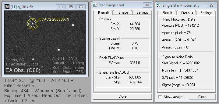

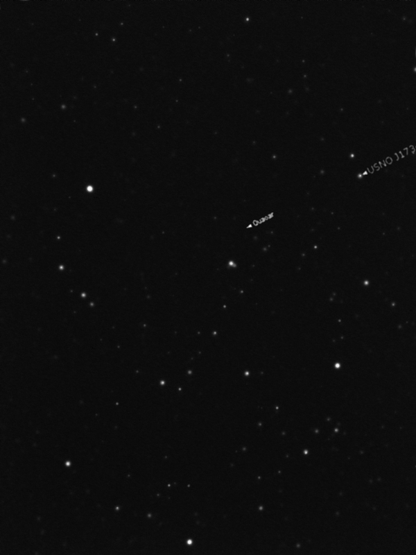

Aggelos Kechagias Δημοσιεύτηκε Απρίλιος 8, 2012 Δημοσιεύτηκε Απρίλιος 8, 2012 Οκ το έχουμε για πλάκα παιδιά.Ξύπνησα σήμερα κατά τις 6 και έβγαλα 40x5sec bin 2x2 με υπόβαθρο γύρω στα 1000adus.Έκανα full calibration και stack ώστε να φτιάξω ένα καρέ για το πως φαίνεται ο quaoar και το άστρο USNO J1734594-153132. Στην συνέχεια ταίριαξα το πεδίο του starry night με την φωτογραφία μου.Το αποτέλεσμα φαίνεται παρακάτω και ελπίζω να βοηθήσει. http://pegasusastro.com/
vtsamis Δημοσιεύτηκε Απρίλιος 8, 2012 Δημοσιεύτηκε Απρίλιος 8, 2012 Οκ το έχουμε για πλάκα παιδιά.Ξύπνησα σήμερα κατά τις 6 και έβγαλα 40x5sec bin 2x2 με υπόβαθρο γύρω στα 1000adus.Έκανα full calibration και stack ώστε να φτιάξω ένα καρέ για το πως φαίνεται ο quaoar και το άστρο USNO J1734594-153132. Στην συνέχεια ταίριαξα το πεδίο του starry night με την φωτογραφία μου.Το αποτέλεσμα φαίνεται παρακάτω και ελπίζω να βοηθήσει. Πολύ καλό Άγγελε, σίγουρα θα βοηθήσει κόσμο.Πόσος είναι ο χρόνος μεταξύ των λήψεών σου, στο bin2X2; (CCD download time)Αν μπορείς ανέβασε κάποιο fit (απλό, όχι στακαρισμένο) να δούμε μήπως μπορείς να κατεβάσεις κι άλλο το exposure time. υσ: θα ανεβάσω κι εγώ υλικό μόλις κάνω δοκιμαστικές λήψεις Βαγγέλης https://ui.adsabs.harvard.edu/search/q=%20author%3A%22tsamis%2C%20v.%22&sort=date%20desc%2C%20bibcode%20desc"Αστέρας εισαθρείς, αστήρ εμός. Είθε γενοίμην ουρανός, ως πολλοίς όμμασιν εις σε βλέπω."Πλάτων
Aggelos Kechagias Δημοσιεύτηκε Απρίλιος 8, 2012 Δημοσιεύτηκε Απρίλιος 8, 2012 Μην ανησυχείς βαγγέλη εννοείτε πως θα παίξω με μικρότερους χρόνους έτσι και αλλιώς το άστρο κάνει μπαμ απλά πειραματιζόμουν. Σε bin 1x1 το κατέβασμα του καρέ είναι 4.5 sec και σε 2x2 περίπου 2-3 sec.Παρακάτω μπορείς να κατεβάσεις το πρώτο καρέ (με το calibration τα adus έπεσαν στα 500).Series1_001.rar http://pegasusastro.com/
vtsamis Δημοσιεύτηκε Απρίλιος 8, 2012 Δημοσιεύτηκε Απρίλιος 8, 2012 Μου φαίνεται εντάξει στο BIN2X2, όντως το άστρο κάνει μπαμ. Πολύ καλή προσπάθεια.Το ΒΙΝ 1Χ1 δεν παίζει με τίποτα. Νομίζω πρέπει να δοκιμάσουμε (και οι δυο μας) και στο 3Χ3, γιατί υποπτεύομαι πως η φωτεινότητα του υποβάθρου (ουρανός) δε θα αλλάζει και τόσο δραματικά. Αλλά θέλει να το δούμε στην πράξη. Θα βοηθούσε και μια γνώμη από τον Τόλη, αν παρακολουθεί αυτή τη συζήτηση,περί βέλτιστης διαχείρησης του download time vs exposure time (για το ποσοστό της πληροφορίας που χάνεται στο dead time)Τόλη, you 've got mail. https://ui.adsabs.harvard.edu/search/q=%20author%3A%22tsamis%2C%20v.%22&sort=date%20desc%2C%20bibcode%20desc"Αστέρας εισαθρείς, αστήρ εμός. Είθε γενοίμην ουρανός, ως πολλοίς όμμασιν εις σε βλέπω."Πλάτων

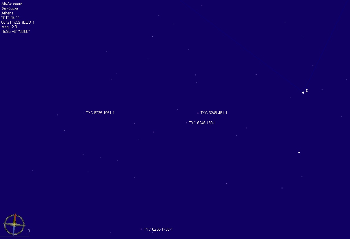

Django Δημοσιεύτηκε Απρίλιος 11, 2012 Δημοσιεύτηκε Απρίλιος 11, 2012 Ξύπνησα κάπως αργοπορημένος (5:35) για την δοκιμή μου. Μέχρι να ετοιμαστώ, να βρω χάρτες, φωτοτυπίες κτλ, πήγε 5:45. Τελικά βγήκα στην βεράντα τρέχοντας χωρίς να έχω χρόνο για να προσαρμοστούν τα μάτια μου στο σκοτάδι και την Σελήνη πολύ κοντά στον στόχο. Τον στόχο τον βρήκα εύκολα αλλά τον έβλεπα οριακά. Ίσως αν έβγαινα νωρίτερα και προσαρμοζόμουν στο σκοτάδι να τον έβλεπα πιο καθαρά. Πάντως έτσι όπως τον έβλεπα δεν νομίζω ότι με παίρνει να κάνω αξιοπρεπή παρακολούθηση, πόσο μάλλον για 22 συνεχόμενα λεπτά..
sevax Δημοσιεύτηκε Απρίλιος 11, 2012 Δημοσιεύτηκε Απρίλιος 11, 2012 Στις 4,30 στην ταρατσα με το καφεδακι , στο παιδιο ημουν από τις 05.00 εως 05,45 αλλα στοχο αστερι δεν μπορεσα να διακρινω. Το φεγγαρι; Τα ματια μου; Το φελεκι μου; Τι εφταιγε; Μεχρι 10.5 μεγεθος μπορουσα να διακρινω. Το TYC 6235-1951-1 δεν το εβλεπα. Υ.Γ. Παντως ο καιρος πολυ καλος τουλαχιστον χαζεψα το φεγγαρι Την Κυριακη το βραδυ παλι Μεχρι εκει εβλεπα Δημήτρης Γκιώνης.Τα δυο μάτια είναι καλύτερα από ένα.
vtsamis Δημοσιεύτηκε Απρίλιος 11, 2012 Δημοσιεύτηκε Απρίλιος 11, 2012 Μπράβο πάντως γιατί προσπαθήσατε! Ευτυχώς η πρόβλεψη καιρού http://forecast.uoa.gr/ έπεσε διάνα.Δημήτρη προσπάθησες με 100mm διάμετρο, σωστά; Nομίζω ο κύριος λόγος που δε διέκρινες το στόχο είναι η Σελήνη σε συνδιασμό με τη μικρή διάμετρο.Django τι τηλεσκόπιο χρησιμοποίησες ? Κάποιος άλλος παιδιά το προσπάθησε; Η δική μου δοκιμή ήταν καρποφόρα και τονωτική. Ξύπνησα κατά τις 3, στις 4 ήμουν στο αστεροσκοπείο ΕΑ στην Παλλήνη, κατά τις 5 είχα βρεί το στόχο και είχα εστιάσει στη CCD. Έβαλα το κόκκινο φωτομετρικό φίλτρο, σύμφωνα με την υπόδειξη του Τόλη και ξεκίνησα δοκιμές. 5 με 5 μιση έπαιρνα δοκιμαστικές λήψεις σε διάφορα binnning modes 2Χ2, 3Χ3, 4Χ4, 5Χ5, και exposure times και τελικά κατέληξα στο 4Χ4 με 0.6 sec. Στη συνέχεια έκανα συνεχείς λήψεις με τα settings που είχα καταλήξει, από τις 05:30 ως τις 06:09, για να δω ποιο ήταν το τελευταίο χρονικό όριο για αξιοπρεπείς λήψεις. Τα συμπεράσματά μου ήταν αισιόδοξα, θεωρώ, γιά όλους τους υποψήφιους παρατηρητές με CCD έστω και με 4" ιντσο τηλεσκόπιο, και υποθέτω και για οπτικούς παρατηρητές με 8"ιντσο και πάνω. Βλέπετε στη σύνθεση που ανεβάζω ένα uncalibrated fit παρμένο στις 06:05, με τον Ήλιο στις -10 μοίρες ΜΟΝΟ κάτω από τον ορίζοντα, (η Σελήνη στις 7 μοίρες 75%) καθώς και μια φωτομετρική ανάλυση του αστέρα-στόχου με το πρόγραμμα AIP4WIN. Ο στόχος καταγράφηκε στα ~3000 ADUs, με λόγο S/N μεταξύ 10-12 και κύκλο λήψεων 1.2 sec (exposure + download). Binning 4X4, Sub-framed. 1. Ο Ήλιος ΔΕΝ είναι πρόβλημα τελικά. Ειδικά με τη χρήση ερυθρού φίλτρου, ΚΑΝΕΝΑ πρόβλημα.2. Όπως έγραψε και ο Άγγελος "Οκ το έχουμε για πλάκα παιδιά". Ο αστέρας κάνει μπαμ. Είπαμε, και 4"ιντσο είναι ΟΚ! Απλά θα κάνετε μεγαλύτερη έκθεση. Το μόνο πιθανό πρόβλημα είναι το μονοπάτι. Αν περάσει από εδώ και δε μεταναστεύσει στην Αφρική, το πιάσαμε για πλάκα! https://ui.adsabs.harvard.edu/search/q=%20author%3A%22tsamis%2C%20v.%22&sort=date%20desc%2C%20bibcode%20desc"Αστέρας εισαθρείς, αστήρ εμός. Είθε γενοίμην ουρανός, ως πολλοίς όμμασιν εις σε βλέπω."Πλάτων
