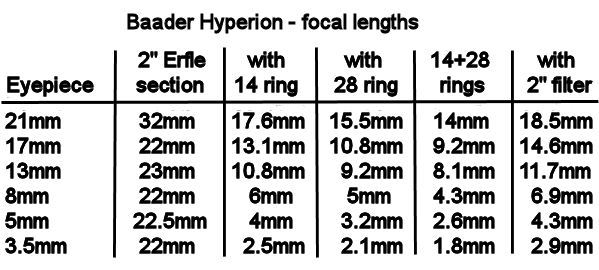

kkokkolis Δημοσιεύτηκε Οκτώβριος 11, 2012 Δημοσιεύτηκε Οκτώβριος 11, 2012 Γειά σου πατρίδα. Από τον Κηφισό πήρα μια μέρα το 1980 τη φυσούνα για να πάω στο γυμνάσιο και κόλλησα στο λιμάνι -αλλά δεν αλλαξοπίστησα. Μπορείς να ανεβάσεις την κόρη εξόδου με ένα φακό 30-40mm. Αν μείνεις στο διαγώνιο 1.25", η καλύτερη επιλογή είναι ένας Plössl 32mm. Των 40mm έχουν στενό πεδίο και δεν συνιστώνται. Πιστεύω πάντα πως ο συνδυασμός SWA 24 & 13mm είναι ο καλύτερος, επειδή το πεδίο των 68 μοιρών είναι πιο ικανοποιητικό στο μάτι (πλησιάζει το πεδίο της ανεμπόδιστης όρασης). Χρησιμοποιούσα Hyperions 24 & 13mm και τώρα Naglers 22 & 12mm. Ανάλογα με τη φωτεινότητα του στόχου κατεβαίνεις περισσότερο και τα fine tune rings βοηθούν αυτό να γίνει ανέξοδα. Αν πάρεις έναν 13ρη, έχεις παράλληλα 10, 9 και 8mm περίπου με τη βοήθεια των δακτυλίων. Το 10mm μπορεί να χρησιμοποιηθεί συχνότατα, τα άλλα θα τα χρησιμοποιήσεις σπανιότερα αλλά δεν βλάπτει να τα έχεις διαθέσιμα. Ότι και να διαβάσεις για τους Hyperions (πολλά από τα οποία είναι υπερβολικά) σε ένα τηλεσκόπιο εστιακού λόγου f/13 αποδίδουν όσο φακοί που κοστίζουν πολλά περισσότερα.Με 52x θα δείς 1 μοίρα, δηλαδή ένα μικρό τμήμα της Ανδρομέδας (4 μοίρες). Επειδή δεν θα έχεις κάδρο ώστε να υπάρξει αντίθεση, ίσως δεν καταλάβεις πως την έχεις στο πεδίο. Χρειάζεται μικρό διοπτρικό ή κιάλια αυτός ο γαλαξίας και σκοτάδι. Οὖτιν με κικλήσκουσι My Optics

hypercube Δημοσιεύτηκε Οκτώβριος 11, 2012 Συγγραφέας Δημοσιεύτηκε Οκτώβριος 11, 2012 Σας ευχαριστώ για τα καλά σας λόγια καθώς και για το ενδιαφέρον σας να βοηθήσετε.Ευελπιστώ να βρεθούμε και απο κοντά κάποια στιγμή, είτε εντός Αθήνας για καφεδάκι-συζήτηση, είτε για καμια εξόρμηση προς Κιθαιρώνα μεριά. Να ξέρετε πως είμαι μέσα σε κάθε δραστηριότητα, καλώς εχων των πραγμάτων. Η επόμενη αγορά μου σκόπευα να είναι ενας Baader Hyperion, επειδή βλέπω πως είναι καλοί φακοί σε εξαιρετική τιμή, κατι που επιβεβαιώνεται απο όλους. Ηθελα, λοιπόν, να ρωτήσω τα εξής. 1. Οι hyperion έχουν 8 στοιχεία και έχω διαβάσει και ακούσει πως, στην πλανητική παρατήρηση καλό είναι να έχουμε προσοφθάλμιους με όσο το δυνατόν λιγότερα στοιχεία. Αν και δε νομίζω να έχω πρόβλημα, θέλω να ακούσω την άποψή σας. 2. Είμαι ανάμεσα στον 21mm και στον 17mm, φυσικά με τα fine tuning rings. Εσείς ποιόν προτείνετε με βάση το τηλεσκόπιό μου; 3. Προτείνετε κάποιον άλλο φακό, δοκιμασμένο απο εσάς, σε σχετικά προσιτή τιμή. Παραθέτω πινακάκι με τις αναλογίες των fine tuning rings για τους hyperion. Γιάννης
astrovox Δημοσιεύτηκε Οκτώβριος 11, 2012 Δημοσιεύτηκε Οκτώβριος 11, 2012 Βασικά δεν έχουν πολύ μεγάλη διαφορά. Πιο πολύ εξαρτάται από τι συνδυασμούς θες να κάνεις. Έχεις διαγώνιο 1.25"; Τον 24άρι γιατί τον απέκλεισες; Έτσι θα πάρεις ό,τι μπορείς να πάρεις από τις 1.25" και παίρνεις και μετά έναν μικρότερο. Για πλανήτες θα χρειαστείς κάτι με λιγότερα στοιχεία. Ένας καλός plossl ή ortho στα 12 και κάτω θα σου δώσει μεγάλες μεγεθύνσεις και καλό είδωλο. «I have loved the stars too fondly to be fearful of the night». Sarah Williams, The Old Astronomer
kkokkolis Δημοσιεύτηκε Οκτώβριος 11, 2012 Δημοσιεύτηκε Οκτώβριος 11, 2012 Πρότεινα ήδη τους 24 και 13mm.Μπορείς να δεις πλανήτες με αυτούς, αλλά ένας Baader Genuine Ortho 12.5mm θα σου δώσει κάτι κοντά στο βέλτιστο και με λίγα χρήματα. Και αν τον βρεις σαν University Optics μην το σκέπτεσαι. Αλλά θα δυσκολευτείς να κρατάς τον πλανήτη στο πεδίο σε σχέση με τον Hyperion 13.Οι Plossl σε αυτές τις εστιακές έχουν λιγότερο eye relief. Εγώ κάτω από τα 15mm δεν τους μπορώ, ενώ ακόμη και ο 9mm ορθοσκοπικός μου φαίνεται σχετικά άνετος. Αλλά οι Plossl 32 & 25mm είναι σταθερές αξίες και αρκετά φθηνότεροι. Μπορείς να πάρεις ακόμη και Televue Plossl σε λογικές τιμές. Αν δεν ανέβεις στο τραίνο των 68 μοιρών ένα σετάκι από Plossl 32 & 25 (τον 25 τον έχεις ήδη) και ένας Abbe Ortho των 12.5 είναι μια καλή επιλογή, φθάνει να είσαι επιδέξιος με τα χειριστήρια. Οὖτιν με κικλήσκουσι My Optics
