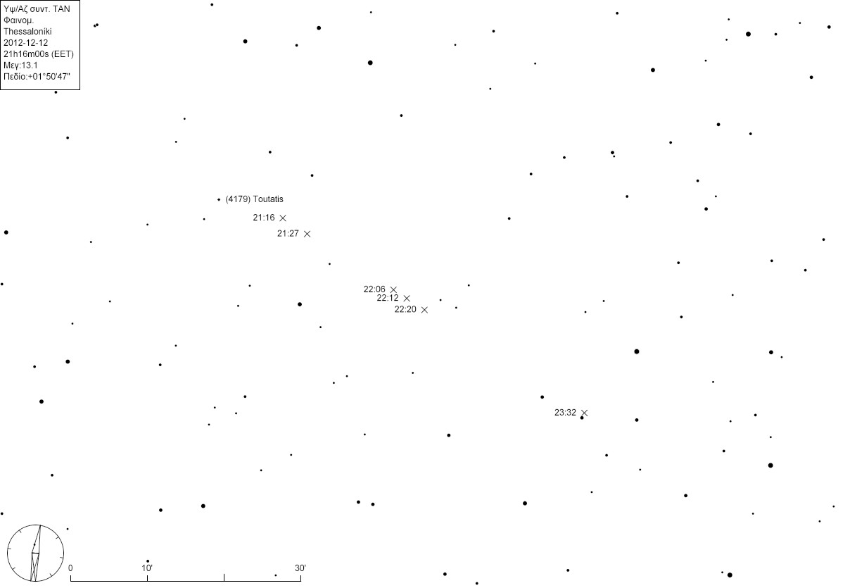

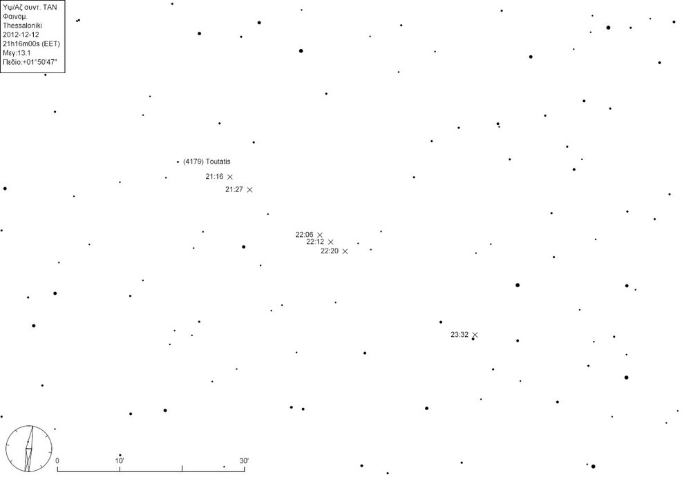

vossinakis Δημοσιεύτηκε Δεκέμβριος 13, 2012 Δημοσιεύτηκε Δεκέμβριος 13, 2012 Χθες το βράδυ μαζί με τον Θόδωρο Γιαυρτσή ανεβήκαμε σε ένα ύψωμα (περίπου 560 μέτρα) με σχετικά καλό ουρανό και στήσαμε το 10ιντσο dobsonian του Θόδωρου. Με την βοήθεια του χάρτη με τις συντεταγμένες από το horizons, εντοπίσαμε αμέσως τον αστεροειδή. Μετά από λίγη ώρα επιβεβαιώθηκε οτι ήταν αυτός καθώς άλλαζε θέση πολύ γρήγορα. Στον χάρτη πιο κάτω σημείωσα διάφορες ώρες όταν ο αστεροειδής σχημάτιζε μια ευθεία με άλλα αστέρια στο πεδίο. Συγκρίνοντας το σχέδιο που έκανα, με τις ώρες από το horizons, η ταύτιση είναι απόλυτη. Παρατηρήσαμε μέχρι τις 23.30 όπου ο αστεροειδής περνούσε πολύ κοντά από ένα αστέρι, αλλά περισσότερο δεν γινόταν καθώς το κρύο ήταν απίστευτο αφού φυσούσε και ένας Βαρδάρης παγωμένος. Στον χάρτη σημειώνεται και η θέση του αστεροειδή που δίνει το Cartes Du Ciel (με την ετικέτα (4179) Toutatis) στις 21.16, όπου βλέπουμε το σφάλμα περίπου 9 λεπτών από την πραγματική θέση.Η ταχύτητα του ήταν απίστευτη. Χαλάλι το κρύο που φάγαμε.Εκτός από τον αστεροειδή, παρατηρήσαμε και αρκετές αργές Διδυμίδες.Μαζί με την παρατήρηση του ISS το απόγευμα, ήταν μια καλή βραδιά!!! Βοσινάκης Ανδρέας

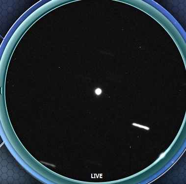

nikos_f3n Δημοσιεύτηκε Δεκέμβριος 14, 2012 Δημοσιεύτηκε Δεκέμβριος 14, 2012 Σημερινη αποπειρα, θα εσκαγα αν δεν τον εβλεπα. Με την dob βαση τον βρηκα σε 5 λεπτα... http://www.astrovox.gr/forum/album_pic.php?pic_id=15940 Celestron 10" σε homemade dobsonian βαση.HEQ5 Pro synscanBresser skylux 70/700.Logitech webcam.A3 webcamSamsung pl70 12mp. compact cameraAcer Aspire One.
