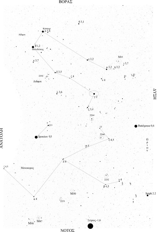

giannis60 Δημοσιεύτηκε Ιανουάριος 27, 2013 Δημοσιεύτηκε Ιανουάριος 27, 2013 Βασίλη οι ουράνιες συντεταγμένες στοχεύουν το γ διδύμων. Δεν καταλαβαίνω όμως τι ώρα θα συμβεί.Μήπως μπορείς να το διευκρινίσεις; Αν όντως κατάλαβα καλά και πρόκειται το γ διδύμων για 8 δευτερόλεπτα να σβήσει από τον ουρανό τότε, και βέβαια πρέπει να ανοιχτεί Θ. ενότητα για το γεγονός. Εσύ να βγεις και να αποκριθείς παρών στο παρελθόν σου. Ρέα Γαλανάκη. Από το, Ελένη ή ο κανένας.
vtsamis Δημοσιεύτηκε Ιανουάριος 27, 2013 Δημοσιεύτηκε Ιανουάριος 27, 2013 0.8 δευτερόλεπτα, όχι 8 δευτερόλεπτα. https://ui.adsabs.harvard.edu/search/q=%20author%3A%22tsamis%2C%20v.%22&sort=date%20desc%2C%20bibcode%20desc"Αστέρας εισαθρείς, αστήρ εμός. Είθε γενοίμην ουρανός, ως πολλοίς όμμασιν εις σε βλέπω."Πλάτων
giannis60 Δημοσιεύτηκε Ιανουάριος 27, 2013 Δημοσιεύτηκε Ιανουάριος 27, 2013 Βαγγέλη καλά έκανες και το διόρθωσες.0,8 δευτερόλεπτα λοιπόν. Όμως πρόκειται να αποκρύψει το γ των διδύμων; Και τι ώρα Ελλάδος; Εσύ να βγεις και να αποκριθείς παρών στο παρελθόν σου. Ρέα Γαλανάκη. Από το, Ελένη ή ο κανένας.
vtsamis Δημοσιεύτηκε Ιανουάριος 27, 2013 Δημοσιεύτηκε Ιανουάριος 27, 2013 Γιάννη ναι, τον γ-Διδύμων (HIP 31681, Alhena, γ-Gem). Ημερομ. Σάββατο 2 Φεβρ. (Μετά τα μεσάνυχτα Παρασκευής προς Σάββατο)Ώρα Ελλ: για την Αττική στις 01:34:55 ± 33 sec (Δηλαδή οποιαδήποτε στιγμή από 01:34:22 ως 01:35:28 ) Αν δεις το χάρτη που ανέβασε ο Βασίλης, στο μονοπάτι αναγράφονται τα λεπτά, ανά 5΄. Σημειώνονται γραμμές για 10λεπτα και 5λεπτα και γραμμούλες για κάθε λεπτό. https://ui.adsabs.harvard.edu/search/q=%20author%3A%22tsamis%2C%20v.%22&sort=date%20desc%2C%20bibcode%20desc"Αστέρας εισαθρείς, αστήρ εμός. Είθε γενοίμην ουρανός, ως πολλοίς όμμασιν εις σε βλέπω."Πλάτων
giannis60 Δημοσιεύτηκε Ιανουάριος 27, 2013 Δημοσιεύτηκε Ιανουάριος 27, 2013 Άκυρη η ερώτηση ο Βασίλης το γράφει. (Αlhena, γ Gem). Παραμένει η ώρα. Εσύ να βγεις και να αποκριθείς παρών στο παρελθόν σου. Ρέα Γαλανάκη. Από το, Ελένη ή ο κανένας.
giannis60 Δημοσιεύτηκε Ιανουάριος 27, 2013 Δημοσιεύτηκε Ιανουάριος 27, 2013 Βαγγέλη σ' ευχαριστώ γράφουμε μαζί και με πρόλαβες. Παραθέτω τον παρακάτω χάρτη. Αν τον μεγενθίνετε στην περιοχή του γ των διδύμων θα δείτε τα ίδια με αυτόν που παραθέτει και ο Βασίλης. Τον χάρτη τον έφτιαξα πρόσφατα από φωτογραφία που τράβηξα. Εσύ να βγεις και να αποκριθείς παρών στο παρελθόν σου. Ρέα Γαλανάκη. Από το, Ελένη ή ο κανένας.
