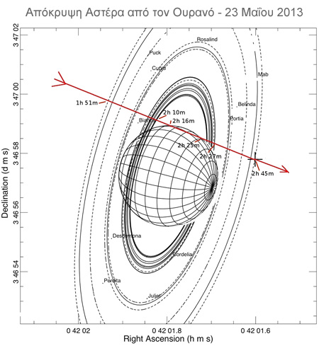

vtsamis Δημοσιεύτηκε Μάιος 18, 2013 Δημοσιεύτηκε Μάιος 18, 2013 Απόκρυψη αστέρα από τον πλανήτη Ουρανό και από τους δακτυλίους του – 23 Μαΐου Στις πρωινές ώρες της 23ης Μαΐου 2013 ο 9ου μεγέθους αστέρας “TYC 14-653-1”, φασματικού τύπου F5, θα κινηθεί αποκρυπτόμενος πίσω από τον πλανήτη Ουρανό και από τους δακτυλίους του. Κατά τη διάρκεια του φαινομένου το φως του αστέρα θα μειωθεί αισθητά. Η παρατήρηση και καταγραφή της καμπύλης φωτός του φαινομένου με CCD, μπορεί να δώσει σημαντικές πληροφορίες για την ατμόσφαιρα του πλανήτη και για τους δακτυλίους του, όπως ο προσδιορισμός του τρόπου μεταβολής της θερμοκρασίας στην ανώτερη ατμόσφαιρα του πλανήτη συναρτήσει του ύψους, το οπτικό βάθος (οπτική διαφάνεια) των δακτυλίων και τα γεωμετρικά και τροχιακά τους χαρακτηριστικά. Το φαινόμενοΗ βύθιση του αστέρα στην ατμόσφαιρα του Ουρανού θα είναι βαθμιαία (καμπύλη φωτός) και αναμένεται να διαρκέσει περίπου 14 λεπτά, από 05:15 ως και 05:29 ώρα Ελλ. Η απόκρυψη του αστέρα από τους δακτυλίους αναμένεται να διαρκέσει κλάσμα δευτερολέπτου κάθε φορά. Οι αναμενόμενοι χρόνοι (σε ώρα Ελλ.) για τους πέντε κυρίους δακτυλίους, alpha ως epsilon, είναι από 05:08 ως 05:11 και από 05:29 ως 05:32 (εκατέρωθεν του δίσκου). Ο αστέρας θα αποκρυφτεί επίσης και από το αμυδρότερο σύστημα εξωτερικών δακτυλίων R/2003 U1 και R/2003 U2, δεκαπέντε λεπτά νωρίτερα (και επίσης 15 λεπτά αργότερα) από την απόκρυψη εκ των κυρίων δακτυλίων alpha-epsilon. Μέθοδος ΠαρατήρησηςΗ μείωση λαμπρότητας κατά το μέγιστο βάθος απόκρυψης του αστέρα από την ατμόσφαιρα του πλανήτη αναμένεται να είναι περίπου 40-50% στο εγγύς υπέρυθρο με χρήση φίλτρων Μεθανίου (850nm long pass ή 890nm band pass) και μόνον 0.05 mag στο οπτικό φάσμα. Επομένως η οπτική παρατήρηση του φαινομένου είναι αδύνατη. Συνιστάται η χρήση CCD και τηλεσκοπίου μεγάλης διαμέτρου και φίλτρων στην περιοχή του Μεθανίου (εγγύς υπέρυθρο), όπου το ανακλώμενο φως από τον πλανήτη μειώνεται δραστικά λόγω ισχυρής απορρόφησης, όπως συμβαίνει σε όλους τους αεριώδεις πλανήτες. Εναλλακτικά, η χρήση φωτομετρικών φίλτρων Bessell I, στο υπέρυθρο (Infrared pass) επίσης θα βοηθούσε αρκετά την παρατήρηση. Ιστορική αναδρομήΟι δακτύλιοι του Ουρανού ανακαλύφθηκαν το 1977 από τους James L. Elliot, Edward W. Dunham και Douglas J. Mink με το Kuiper Airborne Observatory, καθώς ετοιμάζονταν να παρατηρήσουν απόκρυψη του αστέρα SAO 158687 από την ατμόσφαιρα του πλανήτη. Ο αστέρας αναβόσβησε απροσδόκητα λίγο πριν, αλλά και λίγο μετά τη διέλευση του αστέρα πίσω από το δίσκο του πλανήτη, συμμετρικά εκατέρωθεν του δίσκου, αλλά και στους χρόνους, και έτσι οι ερευνητές συμπέραναν ότι υπάρχει σύστημα δακτυλίων γύρω από τον πλανήτη Ουρανό (Elliot, J. L.; Dunham, E.; Mink, D. (1977). "The rings of Uranus". Cornell University. Retrieved June 9, 2007). Το 1986 οι δακτύλιοι φωτογραφήθηκαν για πρώτη φορά απευθείας, από το Voyager 2, και έγινε παρατήρηση απόκρυψης στα ραδιοκύματα, όπου και ανακαλύφθηκαν και νέοι δακτύλιοι. Στη συνέχεια φωτογραφήθηκαν και από το διαστημικό τηλεσκόπιο Hubble το 2005, και από το αστεροσκοπείο Keck το 2006. Μετά από την πρώτη παρατήρηση απόκρυψης του 1977, άλλες επτά φορές έχουν παρατηρηθεί αποκρύψεις αστέρων από τον Ουρανό, η τελευταία έγινε δεκαπέντε χρόνια πριν, το 1998. Πηγές:http://www.iota-es.de/uranus2013/overview.htmlhttp://en.wikipedia.org/wiki/Uranushttp://pds-rings.seti.org/tools/viewer2_ura.htmlκαι το "ευαγγέλιο" στο οποίο έχουν στηριχθεί οι παρατηρήσεις ανάλογων φαινομένων στους αεριώδεις πλανήτες: "Spectrophotometry of the Jovian Planets and Titan at 300- to 1000-nm Wavelength: The Methane Spectrum" Karkoschka, E. Icarus vol. 111 issue 1 September, 1994. p. 174-192 Στο παρακάτω σχήμα, με κόκκινο βέλος σημειώνεται η σχετική πορεία του αστέρα διαμέσου του Ουράνιου συστήματος, και σημειώνονται οι προβλεπόμενοι χρόνοι επαφής (κατά προσέγγιση) από το http://pds-rings.seti.org/tools/viewer2_ura.htmlΟι κύριοι δακτύλιοι alpha ως epsilon είναι οι πλησιέστεροι στον πλανήτη. https://ui.adsabs.harvard.edu/search/q=%20author%3A%22tsamis%2C%20v.%22&sort=date%20desc%2C%20bibcode%20desc"Αστέρας εισαθρείς, αστήρ εμός. Είθε γενοίμην ουρανός, ως πολλοίς όμμασιν εις σε βλέπω."Πλάτων

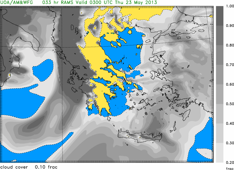

vtsamis Δημοσιεύτηκε Μάιος 22, 2013 Συγγραφέας Δημοσιεύτηκε Μάιος 22, 2013 Ευχαριστώ Δημήτρη,Θα είναι υπέροχο φαινόμενο, κρίμα που δε μπορεί να παρατηρηθεί οπτικά, όπως το ανάλογο στο Δία, το 2009:http://www.astrovox.gr/forum/viewtopic.php?p=114020#114020 +ανεβάζω και ένα χάρτη πρόγνωσης καιρού για την ώρα του φαινομένου https://ui.adsabs.harvard.edu/search/q=%20author%3A%22tsamis%2C%20v.%22&sort=date%20desc%2C%20bibcode%20desc"Αστέρας εισαθρείς, αστήρ εμός. Είθε γενοίμην ουρανός, ως πολλοίς όμμασιν εις σε βλέπω."Πλάτων

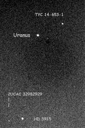

vtsamis Δημοσιεύτηκε Μάιος 22, 2013 Συγγραφέας Δημοσιεύτηκε Μάιος 22, 2013 Μια δοκιμαστική λήψη του πεδίου της μάχης, χτες στις 05:13, με SCT 10" @ f/3.3, ΑΤΙΚ 16-HR, φίλτρο I(s) Bessell φωτομετρικό, exp. 2 sec ... από την ταράτσα https://ui.adsabs.harvard.edu/search/q=%20author%3A%22tsamis%2C%20v.%22&sort=date%20desc%2C%20bibcode%20desc"Αστέρας εισαθρείς, αστήρ εμός. Είθε γενοίμην ουρανός, ως πολλοίς όμμασιν εις σε βλέπω."Πλάτων
Bi2L Δημοσιεύτηκε Μάιος 22, 2013 Δημοσιεύτηκε Μάιος 22, 2013 Βαγγέλη δεν με βλέπω και πολύ τυχερό...... Καλά δεν βρέχει κιολλας οπότε θα το βγάλουμε το σκόπιο εξω! Βασίλης ΜεταλληνόςOO 16 1600 f4ΟΟ 12.5 1525 f4.8 NEQ6TOA130 1000 f7.7 ΕΜ200ED80 600 f7.5, Vixen9x63Canon eos 6D, Sony a7s2, Wat120n+,Asi1202009年7月22號日食 - 2017 Aug 21www.metallinos.net
Bi2L Δημοσιεύτηκε Μάιος 23, 2013 Δημοσιεύτηκε Μάιος 23, 2013 Με 6 μποφόρ αέρα δεν βγαίνει έξω τηλεσκόπιο, πόσο μάλλον μεγάλο τηλεσκόπιοΚαλή καταγραφή Βαγγέλη και οποίος άλλος το προσπαθήσει. Βασίλης ΜεταλληνόςOO 16 1600 f4ΟΟ 12.5 1525 f4.8 NEQ6TOA130 1000 f7.7 ΕΜ200ED80 600 f7.5, Vixen9x63Canon eos 6D, Sony a7s2, Wat120n+,Asi1202009年7月22號日食 - 2017 Aug 21www.metallinos.net
vtsamis Δημοσιεύτηκε Μάιος 23, 2013 Συγγραφέας Δημοσιεύτηκε Μάιος 23, 2013 Dear all, Unfortunately, bad news from Halandri, near Athens. Clouds at East prevented observation. Despite the bad sky, we stayed up all night, but in vain.Brave co-observers: Vagelis Tsamis, Apostolos Christou & Kyriaki Tigani. Our setup was a 10" SCT with f.r.corrector either f/3.3 or f/6.3, ATIK 16-HR CCD, Bessel I photometric filter.Some more observers in Greece were to attempt observation, let's see. The night before (22/5) I had made some successful test observations:Bessell I (Infrared), f.r.corrector f/6.3 - BIN 4x4, exp.2 sec, cycle (exp+download) ~4 sec with subframing, Max ADU Uranus: 12.933 ADU, TYC 14-653-1: 3.100 ADU, HD 3915: 7.695 ADU, BACKGROUND: 1.200-1.400 ADU (no-flats taken). I attach a sample .jpg file from the fits I obtained. (Also yesterday, for the history, I made some test captures with a Methane Band filter, but with doubtful results, due to rather small aperture) I hope we will have more luck next time!All the best,VagelisApostolos (Tolis)Kyriaki ________________________________________From: "Wbeisker" [wbeisker@iota-es.de]Sent: Thursday, May 23, 2013 06:17To: "Eleni"; "Bredner, Eberha."; "Busse Michael"; "Christou Tolis"; "Guhl, Konrad"; "Heidmann Claus-Peter"; "Parl Michael"; "Sicardy, Bruno"; Tsamis Vaggelis; "Markus Karsten"; "Ohlert Johannes"; "Parl Michael"; "Paschalis Nicholaos"; "Sasteria"Subject: Crete clouded out Dear all, sorry to say:Sasteria observatory in Crete was clouded out. 100% cloud cover! Hoping to hear some positive observations from other observers. WolfgangClaus-PeterFilip https://ui.adsabs.harvard.edu/search/q=%20author%3A%22tsamis%2C%20v.%22&sort=date%20desc%2C%20bibcode%20desc"Αστέρας εισαθρείς, αστήρ εμός. Είθε γενοίμην ουρανός, ως πολλοίς όμμασιν εις σε βλέπω."Πλάτων
