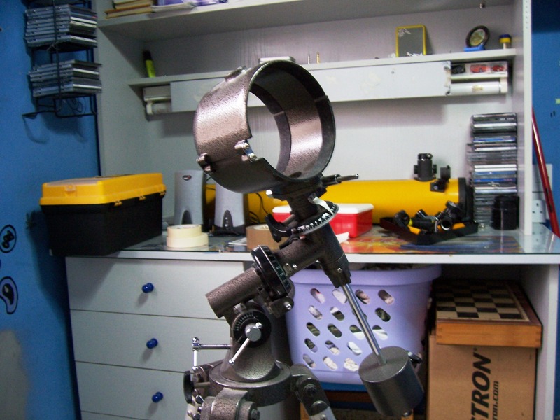

Foehammer Δημοσιεύτηκε Ιανουάριος 9, 2006 Δημοσιεύτηκε Ιανουάριος 9, 2006 Χρειαζομαι οδηγιες απο τους πιο εμειρους για το πως να σωσω την παλια μου βαση που υποφερει απο αχρηστια και ,κατα την γνωμη μου, κακη κατασκευη! Η κυρια αυτη λοιπον, πασχει απο φαγωμενο μηχανισμο DEC (ακομα δεν καταλαβα γιατι να μην ειναι και αυτος ατερμονας+κοχλιας σαν τον R.A.) και επισης ο αξονας για το αντιβαρο "κουναει" παρα πολυ. Δεν την πεταω καλυτερα να ησυχασω? Ad Astra Per Asperawww.agapioselia.com

amgamer Δημοσιεύτηκε Ιανουάριος 9, 2006 Δημοσιεύτηκε Ιανουάριος 9, 2006 Πολυ καλη ιδεα! Επισης μπορεις να την χαρισεις (σε καποιον εχθρο σου!) ωραιος ο George!!!!!! foehammer...δν εχω καταλαβει ακριβως τι προβλημα εχεις.....για περιεγραψε το καλυτερα με πιο κοντινες φωτο,ωστε να σε βοηθησουν τα μαστορια BRESSER-GALAXIA(114/900)K-6mm,K-25mm,barlow 2xcelestron kit : 5 plossl fully multicoated(32mm,15mm,9mm,6mm,4mm,barlow 2x) +7 planet filters.

george12 Δημοσιεύτηκε Ιανουάριος 9, 2006 Δημοσιεύτηκε Ιανουάριος 9, 2006 Κοίταξε επειδή μου έκανε και εμένα κάτι τέτοια το πρόβλημα είναι εργοστασιακό αλλά πρόσεξε η ράβδος που έχει τα αντίβαρα να έχει βιδώσει καλά(έτσι ώστε να μην κουνίεται).Επίσης σφήξε καλά τη βίδα αζιμουθίου που βρίσκεται απο κάτω.Τέλος σφίξε καλά και την βίδα που υπάρχει στη κλίμακα με το γεωγραφικό πλάτος.Η βάση δεν είναι για πέταμα! There is no dark side of the moon, its all dark.

maxplanck Δημοσιεύτηκε Ιανουάριος 9, 2006 Δημοσιεύτηκε Ιανουάριος 9, 2006 Φυσικά και δε θα τη πετάξεις.Θα βγάλεις τη βάση και θα πάς σε ένα μηχανουργείο.Κατα προτίμηση οικογενειακο φίλο.Θα ρωτήσεις με ύφος αθώο τον μηχανουργό "γιατί οι Ιάπωνες θεωρούν την επισκευή δύσκολη εως αδύνατη στην Ελλάδα? Τόσο δύσκολο είναι ή τόσο προχωρημένοι είναι αυτοί???"Οσον αφορα τη ράβδο για τα αντίβαρα:Eχει ένα παράξενο παξιμάδι με τρείς βίδες.Λύσε τις τρεις βίδες , σφίξε αρκετά αλλά οχι πολύ το παξιμαδι (ώστε να λειτουργεί απρόσκοπτα το R.a.)και κατόπιν ξανασφίξε τις βίδες. Το να πετάξεις ένα μηχάνημα χωρίς να βάλεις πρωτα το μυαλό σου να δουλέψει,για μένα είναι ανεπίτρεπτο.....

amgamer Δημοσιεύτηκε Ιανουάριος 10, 2006 Δημοσιεύτηκε Ιανουάριος 10, 2006 φυσικα κ δν θα την πεταξει! αυτο που ειπες οτι κουναει τα αντιβαρα...για δοκιμασε να σφηξεις αυτο που σου χει κανει με βελακι ο maxplanck.(εχει 3 βιδες αλεν μεσα εκει..αφου τις ξεσφιξεις γυρνα αυτο το κυλινδρικο μεχρι να βιδωσει καλα κ να μν κουναει,οχι πολυ ομως γτ μετα δν θα γυρναει ο αξονας!σφιξε ξανα τα αλεν κ θα σαι λογικα κομπλε)ειχα κ γω κατι τετοια προβληματα καποτε,να ναι καλα ο kostakis! αν δν σφιξει κ με αυτον τον τροπο η περιοχη που λες οτι κουνιουνται τα αντιβαρα,τοτε εχει σοβαροτερο προβλημα απο οτι νομιζω.. BRESSER-GALAXIA(114/900)K-6mm,K-25mm,barlow 2xcelestron kit : 5 plossl fully multicoated(32mm,15mm,9mm,6mm,4mm,barlow 2x) +7 planet filters.
Foehammer Δημοσιεύτηκε Ιανουάριος 11, 2006 Συγγραφέας Δημοσιεύτηκε Ιανουάριος 11, 2006 Το προβλημα με τα αντιβαρα το λυσαμε! Εκανα οτι μου ειπατε και δουλεψε! (Δεν εχω ξαναδει πιο κακης ποιοτητας βιδες στη ζωη μου! Λιωσαν κυριολεκτικα με ελαχιστη πιεση απο το κατσαβιδι.. )Τωρα το μηχανισμο αποκλισης τον ξηλωσα τελειως για να δω τι γινετε εκει μεσα αλλα απο οτι καταλαβα λειτουργει με ενα ειδους ελατηριο, που καθως γυρναμε το χερουλι,σπρωχνει πανω σε ενα εμποδιο για να δωσει κινηση..αλλα εχει φθαρει τελειως και δεν γυρναει πλεον..το ξαναστησα(με κοπο!) αλλα τιποτα..μονο χειροκινητα μπορει να δουλεψει τωρα... Την εβαλα διπλα διπλα με την AS-GT..no comments... Ad Astra Per Asperawww.agapioselia.com
