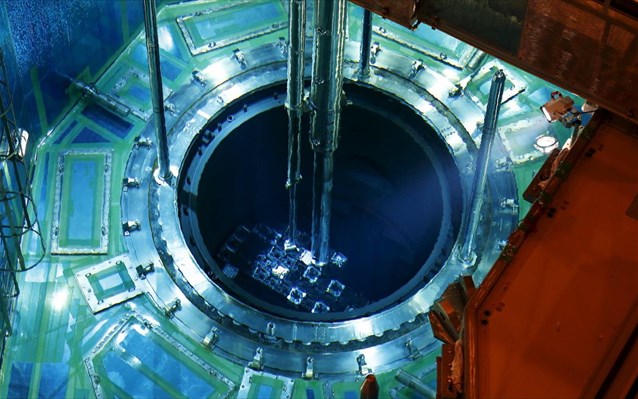

Ινδία: Η δεύτερη χώρα στον κόσμο με πυρηνικό αντιδραστήρα ταχέων νετρονίων. :cheesy:
Επί 15 χρόνια οι πυρηνικοί επιστήμονες της Ινδίας εργάζονται σε μια γιγαντιαία πυρηνική εγκατάσταση στο Καλπακάμ, μια πόλη στις όχθες του κόλπου της Βεγγάλης κοντά στην μεγαλούπολη Τσενάι. Σε αντίθεση με τις περισσότερες πυρηνικές εγκαταστάσεις, το Καλπακάμ διαθέτει έναν πυρηνικό αναπαραγωγικό αντιδραστήρα, μια τεχνολογία που η Ινδία εργάζεται για να τελειοποιήσει εδώ και 27 χρόνια.
Οι αναπαραγωγικοί αντιδραστήρες είναι διαφορετικοί από τους συμβατικούς πυρηνικούς αντιδραστήρες επειδή τα νετρόνια που υποστηρίζουν την ατομική αλυσιδωτή αντίδραση ταξιδεύουν σε υψηλότερες ταχύτητες, εξ ου και το εναλλακτικό όνομα αντιδραστήρας ταχέων νετρονίων. Αυτός ο τύπος αντιδραστήρα είναι ικανός να παράγει περισσότερο καύσιμο από όσο καταναλώνει, μια συμπεριφορά που συνήθως καθίσταται δυνατή από το ουράνιο.
«Οι ταχείς αντιδραστήρες μπορούν να βοηθήσουν στην απόσπαση έως και 70% περισσότερης ενέργειας από τους παραδοσιακούς αντιδραστήρες και είναι ασφαλέστεροι, μειώνοντας ταυτόχρονα τη διάρκεια ζωής των ραδιενεργών αποβλήτων», δήλωσε ο Γιουκίγια Αμάνο, Γενικός Διευθυντής του Διεθνούς Οργανισμού Ατομικής Ενέργειας , σε ινδικά ΜΜΕ.
Το ουράνιο δεν βρίσκεται σε αφθονία στην Ινδία, αλλά η χώρα διαθέτει το δεύτερο μεγαλύτερο απόθεμα θορίου, οπότε ο πρωτότυπος αντιδραστήρας χρησιμοποιεί ράβδους αυτού του στοιχείου.
Πριν από τον ινδικό αντιδραστήρα, ο μόνος εμπορικός πυρηνικός αντιδραστήρας ταχέων νετρονίων βρισκόταν στον πυρηνικό σταθμός παραγωγής ηλεκτρικής ενέργειας Μπελογιάρσκ της Ρωσίας, στα Ουράλια Όρη. Ωστόσο, ο αντιδραστήρας της Ρωσίας χρησιμοποιεί ουράνιο, οπότε ο αντιδραστήρας του Καλπακάμ παραμένει μοναδικός. Η Κίνα επιδιώκει επίσης ένα παρόμοιο πρόγραμμα, αλλά η τεχνολογία τους δεν έχει φτάσει ακόμα σε αυτό το επίπεδο.
Άλλες χώρες, όπως η Ιαπωνία και η Γαλλία, προσπάθησαν επίσης να αναπτύξουν τις δικές τους τεχνολογίες αντιδραστήρων ταχέων νετρονίων, αλλά δεν ήταν επιτυχείς για λόγους ασφάλειας και άλλων τεχνικών θεμάτων.
Με τον αναπαραγωγικό αντιδραστήρα, η Ινδία γίνεται πρωτοπόρος σε ένα είδος πυρηνικής τεχνολογίας που μπορεί ενδεχομένως να αποτελέσει στο μέλλον τη μεγαλύτερη ανανεώσιμη πηγή ενέργειας της χώρας. Η Ινδία παράγει τις δεύτερες μεγαλύτερες εκπομπές αερίων του θερμοκηπίου παγκοσμίως, πίσω από την Κίνα.

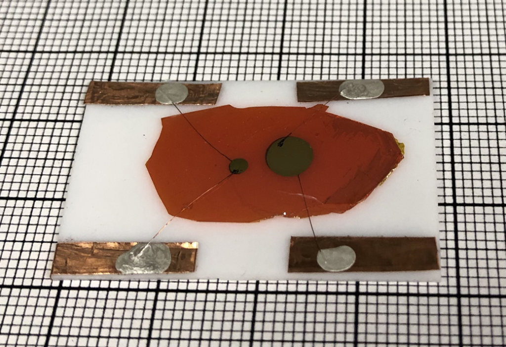

Έλληνας επιστήμονας δημιουργησε τον πρώτο ανιχνευτή νετρονίων «τσέπης» :cheesy:
Ερευνητές στις ΗΠΑ, με επικεφαλής έναν Έλληνα χημικό, ανέπτυξαν ένα νέο υλικό, που άνοιξε τον δρόμο για τους πρώτους μικρούς και φορητούς ανιχνευτές νετρονίων.
Οι ανιχνευτές θερμικών νετρονίων είναι ζωτικοί για την ασφάλεια μίας χώρας, καθώς, μεταξύ άλλων, «διαβάζουν» λαθραία πυρηνικά υλικά, ενώ έχουν διάφορες άλλες εφαρμογές (ανίχνευση ακτινοβολιών, αστρονομία, φυσική πλάσματος, επιστήμη υλικών, κρυσταλλογραφία κ.ά.).
Μέχρι τώρα -ξεκινώντας από τη δεκαετία του 1950- υπήρχαν δύο κατηγορίες τέτοιων συσκευών, που λειτουργούσαν είτε με αέριο ήλιο είτε με φως. Όμως και οι δύο είναι πολύ μεγάλοι, μερικές φορές όσο ένας τοίχος.
Οι ερευνητές του Πανεπιστημίου Northwestern του Ιλινόις και του Εθνικού Εργαστηρίου Argonne των ΗΠΑ, με επικεφαλής τον καθηγητή Χημείας Μερκούρη Κανατζίδη, που έκαναν τη σχετική δημοσίευση στο περιοδικό «Nature», δημιούργησαν έναν τρίτου τύπου ανιχνευτή, έναν ημιαγωγό που μπορεί να απορροφήσει νετρόνια και να δημιουργήσει ηλεκτρικά σήματα εύκολα μετρήσιμα.
Ο νέος μικρού μεγέθους ανιχνευτής (2D semiconductor 6LiInP2Se6) είναι σταθερός και άκρως αποτελεσματικός.
Μπορεί να ενσωματωθεί σε φορητές συσκευές και να αξιοποιηθεί εύκολα από επιθεωρητές εν κινήσει σε διάφορα σημεία.
«Ορισμένοι είχαν εδώ και καιρό φανταστεί ημιαγωγούς-ανιχνευτές νετρονίων. Η ιδέα υπήρχε, αλλά κανείς δεν είχε το σωστό υλικό για να την υλοποιήσει», δήλωσε ο κ. Κανατζίδης.
Το υλικό που βρήκε ο Έλληνας ερευνητής συνδυάζει έναν ειδικό ισότοπο λιθίου-6 με άλλα υλικά (ίνδιο, φώσφορο, σελήνιο).
Όταν τα βαριά χημικά στοιχεία, όπως το ουράνιο και το πλουτώνιο, διασπώνται, τα άτομά τους αποβάλλουν νετρόνια από τους πυρήνες τους.
Το νέο υλικό-ημιαγωγός «πιάνει» τα ηλεκτρικά σήματα που δημιουργούν τα νετρόνια. Μπορεί, επίσης, να διακρίνει ανάμεσα στα νετρόνια και σε άλλα παραπλανητικά σήματα, όπως αυτά από τις ακτίνες-γ, οπότε αποτρέπει τα ψευδώς θετικά αποτελέσματα.
«Είναι σημαντικό να υπάρχουν όλα τα μεγέθη των ανιχνευτών νετρονίων και όσο γίνεται περισσότερα είδη τους.
Χρειάζονται μεγάλοι όσο ένας τοίχος για να μπορεί να περάσει από αυτούς ένα φορτηγό, αλλά επίσης υπάρχει ανάγκη για μικρούς ανιχνευτές, που θα είναι φορητοί και κατάλληλοι για επιθεωρήσεις πεδίου», τόνισε ο κ. Κανατζίδης.

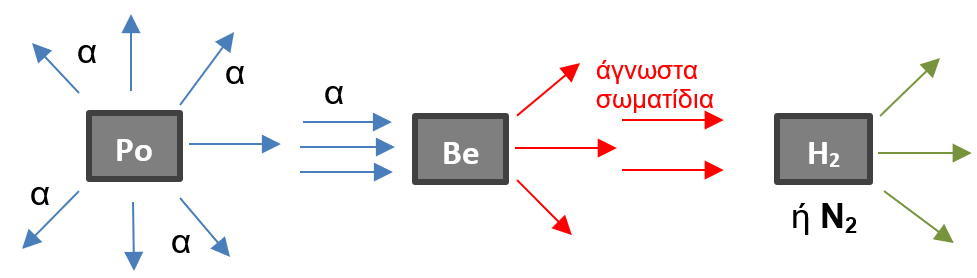

«Αναλύοντας τα αποτελέσματα πειραμάτων κρούσεων ο Chadwick το 1932 κατέληξε στο συμπέρασμα, ότι στον πυρήνα των ατόμων των στοιχείων υπάρχει εκτός από το πρωτόνιο και ένα άλλο είδος σωματιδίου, που το ονόμασε νετρόνιο. Η μεγάλη επιτυχία του Chadwick δεν ήταν μόνο η ανακάλυψη του άγνωστου μέχρι τότε νετρονίου, αλλά και το γεγονός ότι κατάφερε να προσδιορίσει με μεγάλη ακρίβεια τη μάζα αυτού του σωματιδίου. Η διάταξη που χρησιμοποίησε φαίνεται σχηματικά στην παρακάτω εικόνα.(Φωτ)
O Chadwick παρατήρησε ότι, όταν το στοιχείο Βηρύλλιο (Be) βομβαρδιστεί από σωμάτια α (πυρήνες He), που εκπέμπονται από το ραδιενεργό Πολώνιο (Po), τότε το Be εκπέμπει καινούργια, άγνωστα μέχρι τότε σωματίδια μεγάλης διεισδυτικής ικανότητας, που είναι δυνατό να συγκρουστούν με ακίνητους πυρήνες υδρογόνου ή αζώτου και να προκαλέσουν την κίνησή τους.
Ας υποθέσουμε ότι ένα τέτοιο άγνωστο σωματίδιο μάζας mx και ταχύτητας \vec{v}_{x} συγκρούεται μετωπικά και ελαστικά με έναν ακίνητο πυρήνα υδρογόνου, δηλαδή ένα πρωτόνιο, μάζας mp. H ταχύτητα \vec{v}_{p} του πρωτονίου μετά την κρούση θα είναι:
v_{p}=\frac{2m_{x}}{m_{x}+m_{p}}v_{x} (1)
Στην περίπτωση που το άγνωστο σωματίδιο συγκρούεται μετωπικά και ελαστικά με ακίνητο πυρήνα αζώτου μάζας mN, η ταχύτητα του πυρήνα μετά την κρούση θα είναι:
v_{N}=\frac{2m_{x}}{m_{x}+m_{N}}v_{x} (2)
Διαιρώντας τις εξισώσεις (1) και (2) κατά μέλη, και χρησιμοποιώντας το δεδομένο ότι η μάζα mN του πυρήνα του αζώτου είναι mN=14mp, παίρνουμε τελικά:
\frac{v_{p}}{v_{N}}=\frac{m_{x}+14m_{N}}{m_{x}+m_{p}} (3)
O Chadwick κατόρθωσε να μετρήσει πειραματικά τις ταχύτητες υp και υΝ και να προσδιορίσει έτσι το λόγο τους, τον οποίο βρήκε ίσο με 7,5. Δηλαδή:
\frac{v_{p}}{v_{N}}=7,5 (4)
Έτσι, από τις εξισώσεις (3) και (4) βρίσκεται ότι η μάζα του άγνωστου σωματιδίου ισούται περίπου με την μάζα του πρωτονίου: mx≈mp
Χρησιμοποιώντας ο Chadwick άλλους στόχους, αντί του υδρογόνου και του αζώτου, επανέλαβε πολλές φορές τα πειράματα βρίσκοντας κάθε φορά την ίδια περίπου τιμή για τη μάζα mx. Έτσι, κατέληξε στο συμπέρασμα, ότι η ύπαρξη του νετρονίου είναι ένα γεγονός που δεν επιδέχεται αμφισβήτηση».

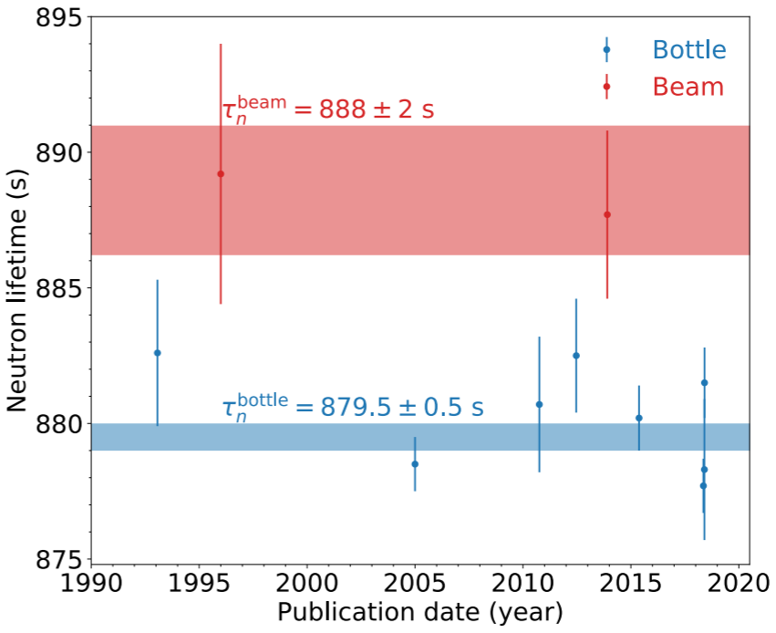

Ενώ ο χρόνος ζωής του πρωτονίου είναι σίγουρα μεγαλύτερος από την ηλικία του σύμπαντος (απόδειξη αποτελεί το γεγονός ότι διαβάζετε τώρα αυτή την ανάρτηση), ο χρόνος ζωής των νετρονίων έξω από τους πυρήνες των ατόμων, είναι πολύ μικρός: περίπου 15 λεπτά της ώρας. Και όταν λέμε περίπου κυριολεκτούμε!
Τα τελευταία 20 χρόνια και πλέον οι φυσικοί δεν μπορούν να εξηγήσουν γιατί οι δυο κυριότερες πειραματικές τεχνικές μέτρησης του χρόνου ζωής των νετρονίων, δίνουν διαφορετικές τιμές.
Το ελεύθερο νετρόνιο υφίσταται διάσπαση β– μετατρεπόμενο σε ένα πρωτόνιο, ένα ηλεκτρόνιο και ένα αντινετρίνο του ηλεκτρονίου: n \rightarrow p + e^{-} + \bar{\nu}
Υπάρχουν δύο βασικές πειραματικές προσεγγίσεις για τη μέτρηση του χρόνου ζωής των νετρονίων: η «μέθοδος της φιάλης» και η «μέθοδος δέσμης».
Στην «μέθοδο της φιάλης», νετρόνια με ενέργειες της τάξης των νανο-ηλεκτρονιοβόλτ, περιορίζονται σε μια παγίδα ή φιάλη που σχηματίζεται από συνδυασμούς μαγνητικών πεδίων, βαρύτητας και τοιχωμάτων. Ο χρόνος ζωής των νετρονίων τn προκύπτει μετρώντας τον αριθμό των σωματιδίων που επιβιώνουν στην παγίδα μετά από συγκεκριμένο χρονικό διάστημα.
Η δεύτερη προσέγγιση, η «μέθοδος της δέσμης», είναι να οδηγηθεί μια δέσμη νετρονίων γνωστής έντασης διαμέσου μιας ηλεκτρομαγνητικής παγίδας και να μετρηθούν τα πρωτόνια που δημιουργούνται σε δεδομένο χρονικό διάστημα. Με την «μέθοδο της δέσμης» ανιχνευτές καταμετρούν τον ρυθμό διάσπασης των νετρονίων σε καθορισμένο όγκο μιας δέσμης νετρονίων.
Από την δεκαετία του 1980 τα αποτελέσματα των δυο πειραμάτων συνεχίζουν να διαφέρουν μεταξύ τους. Ενώ η μέθοδος της φιάλης μας λέει ότι τα νετρόνια διασπώνται μετά από περίπου 800 δευτερόλεπτα κατά μέσο όρο (τn=879.6 ± 0.6 s), τα πειράματα με τη δέσμη νετρονίων δίνουν μεγαλύτερο χρόνο ζωής κατά 8 δευτερόλεπτα (τn=888.0 ± 2.0 s). Η διαφορά θεωρείται σημαντική διότι δεν μπορεί να αιτιολογηθεί εξαιτίας των τυχαίων ή των γνωστών συστηματικών σφαλμάτων. Μέχρι το 2013, η απόκλιση εκτιμάτο στα 2,9σ. Στη συνέχεια, κι ενώ οι πειραματικές διαδικασίες βελτιώθηκαν, η ασυμφωνία αυξήθηκε φθάνοντας στα 4σ.
Πριν από μερικές ημέρες δημοσιεύθηκε μια εργασία με τίτλο «Space-based measurement of the neutron lifetime using data from the neutron spectrometer on NASA’s MESSENGER mission»
https://journals.aps.org/prresearch/abstract/10.1103/PhysRevResearch.2.023316
, όπου περιγράφεται μια τρίτη μέθοδος μέτρησης, και μάλιστα μαι μέτρηση του χρόνου ζωής των νετρονίων για πρώτη φορά στο διάστημα από το διαστημικό σκάφος της NASA, MESSENGER (MErcury Surface, Space ENvironment, GEochemistry, and Ranging). Προσδιορίστηκε η τιμή τn=(780±60stat±70syst) s. Μπορεί το σφάλμα αυτής προς το παρόν να είναι μεγάλο, όμως η τεχνική της μέτρησης μπορεί να βελτιωθεί.

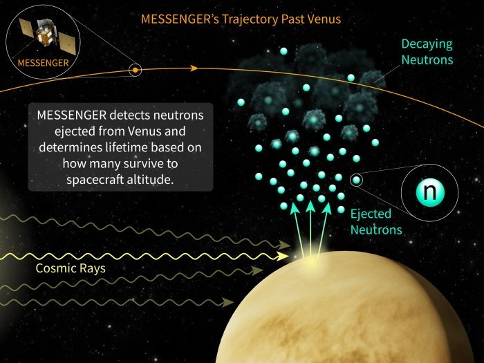

Πως βρέθηκαν τα νετρόνια στον δρόμο του MESSENGER;
Όταν οι κοσμικές ακτίνες που προσπίπτουν από το διάστημα συγκρούονται με άτομα στην επιφάνεια ενός πλανήτη ή την ατμόσφαιρά του, προκύπτουν νετρόνια τα οποία κατευθύνονται προς το διάστημα μέχρι να διασπαστούν. Θεωρητικά σε μεγαλύτερα υψόμετρα από την επιφάνεια του πλανήτη θα πρέπει να υπάρχουν λιγότερα νετρόνια – αλλά χρειαζόμαστε το κατάλληλο όργανο στο σωστό υψόμετρο για να κάνουμε μετρήσεις.
Μεταξύ 2011 και 2015, το διαστημικό σκάφος MESSENGER πραγματοποίησε κοντινά περάσματα από τους πλανήτες Αφροδίτη και Ερμή. Ο ανιχνευτής νετρονίων που διέθετε το MESSENGER συγκέντρωσε δεδομένα για τα νετρόνια που κινούνταν απομακρυνόμενα από τον πλανήτη με ταχύτητα μερικών χιλιομέτρων ανά δευτερόλεπτο.
Σε ελάχιστο υψόμετρο 339 χιλιομέτρων από την επιφάνεια της Αφροδίτης και 205 χιλιόμετρα από την επιφάνεια του Ερμή, το MESSENGER ήταν κοντά στη μέγιστη απόσταση που θα μπορούσαν να είχαν διανύσει αυτά τα νετρόνια πριν διασπαστούν. Ήταν σαν να πραγματοποιούνταν το πείραμα με την «μέθοδο της φιάλης», αλλά σε …. πολύ μεγάλη φιάλη, και αντί να χρησιμοποιούνται τοιχώματα και μαγνητικά πεδία, χρησιμοποιείται η βαρύτητα του πλανήτη ώστε να περιορίσουμε τα νετρόνια για χρονικά διαστήματα συγκρίσιμα με τον χρόνο ζωής τους.
Για να προσδιοριστεί ο χρόνος ζωής των νετρονίων, η ομάδα υπολόγισε πόσα νετρόνια πρέπει να ανιχνεύονται στην απόσταση προσέγγισης του πλανήτη για χρόνους ζωής, μεταξύ 10 και 17 λεπτών. Σύμφωνα με αυτό το μοντέλο αυτό, προέκυψε ο χρόνος ζωής νετρονίου των 780 δευτερολέπτων – περίπου 13 λεπτά. Το περιθώριο σφάλματος αυτής της εκτίμησης βρίσκεται μέσα στο εύρος των μετρήσεων με τις μεθόδους της φιάλης και της δέσμης.
Εννοείται πως η μέτρηση αυτή δεν λύνει το πρόβλημα του χρόνου ζωής των νετρονίων. Στην πραγματικότητα, ο ανιχνευτής νετρονίων του διαστημικού σκάφους MESSENGER δεν συνέλεγε τα δεδομένα του για τέτοιου είδους υπολογισμούς. Το γεγονός ότι χρησιμοποιήθηκαν και για τον υπολογισμό της ζωής του νετρονίου, δίνοντας ένα αποτέλεσμα που συμφωνεί στα όρια του σφάλματος με τις εξειδικευμένες μετρήσεις, είναι πραγματικά εντυπωσιακή. Και αυτή η επιτυχία δείχνει ότι υπάρχει η δυνατότητα βελτίωσης της ακρίβειας των μετρήσεων. Ήδη οι επιστήμονες εξετάζουν την περίπτωση επανάληψης των μετρήσεων με καταλληλότερο ανιχνευτή σε διαστημική αποστολή προς την Αφροδίτη.
