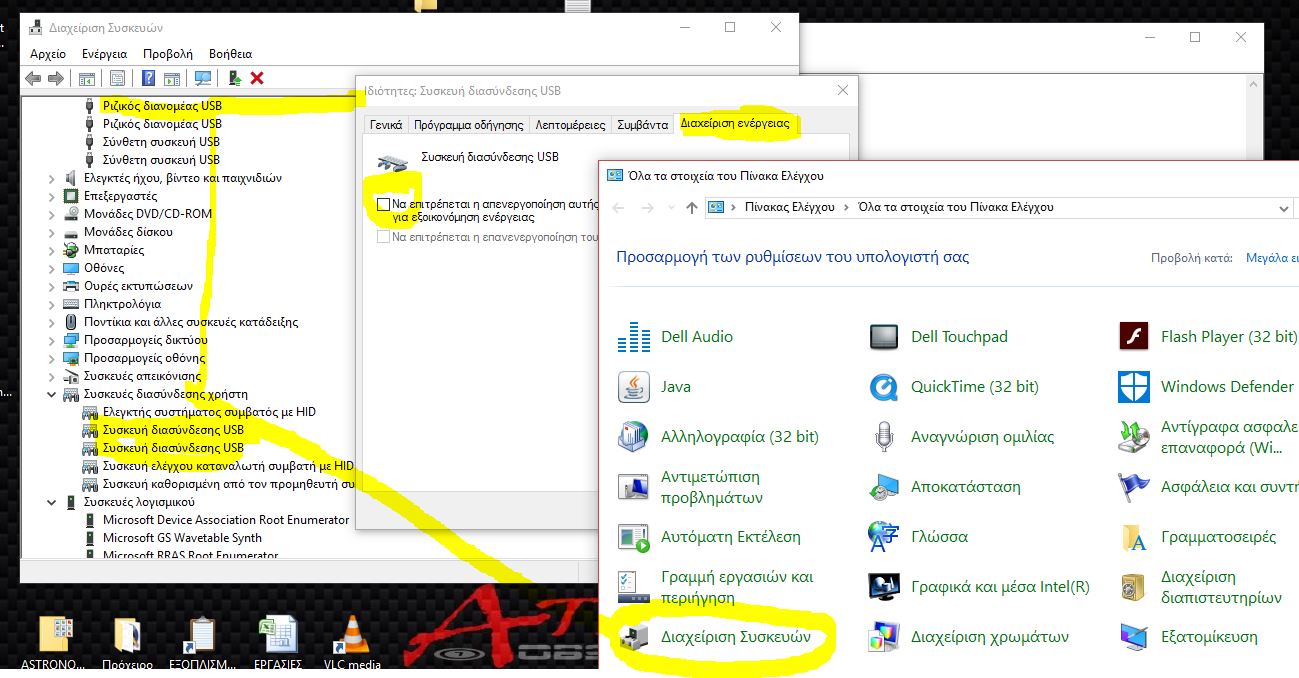

ted1977 Δημοσιεύτηκε Ιούλιος 27, 2017 Δημοσιεύτηκε Ιούλιος 27, 2017 Γεια και από εμένα.....εχω και εγώ μια eq6 και την δουλεύω με eqmod & cartes du ciel.Με το starry night δουλεύει αλλά τελευταία μου έκανε νερά.....μετα από κάποια ωρα η σύνδεση κοβόταν και στο panel του eqmod εμφανιζόταν το μήνυμα conection error. Αυτό το έκανε τόσο στο starry night οσο και στο cds.Μετά από ένα διάλογο που είχα τυχαία με κάποιον μου είπε ότι στα win10 υπάρχει το εξής. Στο device manager - universal usb adaptor εντοπίζεις όλες τις θύρες usb και γενικά ότι αφορα τα ......αστρονομικά....κάνεις δεξί κλίκ επάνω τους, μετά ιδιότητες και στο παράθυρο που ανοίγει ...στο πεδίο ενέργεια ξετικάρεις την επιλογή που αφήνει τα windows να κλείνουν τη θύρα για εξοικονόμηση ενέργειας. Το ίδιο κανεις και για τις θύρες com. Εντοπίζεις την θύρα prolific......com τάδε και ξετικάρεις το σχετικό πεδίο.Αυτό πρέπει να το κάνεις πάλι σε περίπτωση που αλλάξεις com. Μετά από αυτό τα προβλήματα που είχα σταμάτησαν.Να πώ ότι για να είναι ορατό σαν συσκευή το prolific usb too serial θα πρέπει να είναι συνδεδεμένο όταν γίνουν οι ποιο πάνω ενέργειες Αυτό που παρατηρούμε δεν είναι η ίδια η φύση, αλλά το κομμάτι της φύσης που αποκαλύπτεται στη μέθοδο έρευνας που χρησιμοποιούμε.Werner Heisenberg
