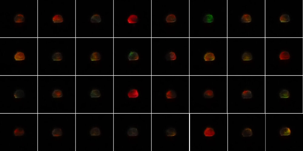

Κοιτώντας τον ουρανό Δυτικά, βλέπω κάποια φώτα σε συγκεκριμμένο σημείο του ουρανού να τρεμοπαίζουν. Στην αρχή θεώρησα οτι μπορεί να ήταν κάποιο drone για κάποιο event ή νυχτερινό video recording κάποιου ξενοδοχείου (ορμώμενος του γεγονότoς οτι ξεκινούσε το καλοκαίρι σε λίγες εβδομάδες και κάποιος θα επέλεξε αυτού του είδους την επιχειρηματική προβολή).
Παρατηρώντας το για λίγα λεπτά ακόμη, δεν είδα να κάνει καμιά κίνηση περίεργη, απλά τρεμόπαιζε δίνοντας μου την εντύπωση πως απλά κινείται λίγο τοπικά.
Για να μου φύγει η περιέργεια, παίρνω την φωτογραφική μου μηχανή (Olympus OM-D EM-1), την στήνω στο τρίποδο και με τον 600mm φακό αρχίσω να καταγράφω το φαινόμενο.
Πηγαίνοντας στο pc και παίζοντας το video, βλέπω πως πρόκειται για κάποιο άστρο τελικά και όχι κάποιο drone. Το video παρα ταύτα ήταν πολύ εντυπωσιακό να βλέπεις ο αστέρας να αλλάζει χρώματα σε κλάσματα δευτερολέπτου.
Απο τότε έμεινε αποθηκευμένο στον σκληρό μέχρι που πήρα την απόφαση να ανοίξω αυτό το thread.
Με την βοήθεια του Stellarium και της λιγοστής πλέον μνήμης μου, υποθέτω πως είναι ο Πολυδεύκης. Αλλα και αυτός να μην είναι, ο λόγος που γράφω είναι ο εξής:
Στο αρχείο που επισυνάπτω
1. οι εναλλαγές χρώματος του αστέρα οφείλεται στη φύση της δικής μας ατμόσφαιρας;
2. μπορεί να υπάρχει κάποιο αποδεκτό σφάλμα στον εξοπλισμό μου στην απόδοση των αντικειμένων, (φακός / CCD κλπ) και να γράφει ότι θέλει;
3. είναι το ίδιο το άστρο που προκαλεί αυτούς τους απίστευτους χρωματισμούς σε ρυθμούς καταιγίδας για Χ-Ψ-Ω λόγους;
Σας είμαι ευγνώμων για τον χρόνο σας και κάθε άποψη σας, βάζει ακόμη ένα λιθαράκι για τη λύση των αποριών μου.
video sequence
Κατά κύριο λόγο το φαινόμενο οφείλεται στην ατμόσφαιρα. Είναι γνωστό από αρχαιοτάτους χρόνους και ονομάζεται στίλβη των αστέρων. Τα άστρα «τρεμοπαίζουν» «αναβοσβήνουν» «σπινθηρίζουν» κλπ. Ο Σείριος πχ είναι ο πρωταθλητής. Αυτός εμφανώς όχι μόνο τρεμοπαίζει έντονα, αλλά αλλάζει και χρώματα όταν τον βλέπουμε με το μάτι.
Κάθε νύχτα το φαινόμενο δεν είναι το ίδιο έντονο. Εμείς αναζητούμε νύχτες που τα άστρα αν είναι δυνατόν να μην στίλβουν καθόλου. (Δεν γίνετε). Διότι όσο πιο έντονη είναι η στίλβη τόσο πιο χάλια είναι η εικόνα μέσα από τα τηλεσκόπια.
Τώρα η δική σου φωτογραφία είναι αφεστιασμένη. Ο φακός που χρησιμοποίησες 600mm είναι ένα κανονικό τηλεσκόπιο. Όταν εστιάζεις στον ουρανό, τ’ αστέρια πρέπει να τα βλέπεις τέλειες τελίτσες. Είναι δύσκολο και χρειάζεται εμπειρία. Από εκεί και πέρα αν αναζητάς το αληθινό χρώμα των αστέρων, θα πρέπει να προσανατολιστείς σε κατοπτρικούς φακούς- τηλεσκόπια, χωρίς να παρεμβάλατε καθόλου γυαλί στην πορεία των ακτινών προς τον αισθητήρα, και βέβαια την νύχτα που θα διαλέξεις θα πρέπει η στίλβη να είναι όσο το δυνατόν λιγότερη. Ο κύριος λόγος που βάζουμε στο διάστημα τηλεσκόπια, είναι για να αποφύγουμε την ατμόσφαιρα.
