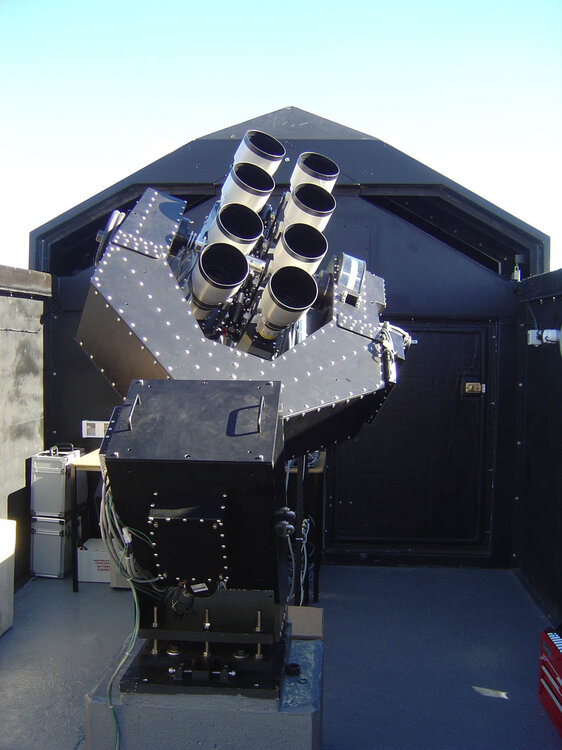

HOMO Δημοσιεύτηκε Μάιος 22, 2019 Δημοσιεύτηκε Μάιος 22, 2019 Αν κάνεις hunting τότε η λύση είναι συμβολομετρία δηλαδή συστοιχία πολύ γρήγορων τηλεσκοπίων για στακαρισμα και αυξηση του SNR . Προτείνω για παράδειγμα 4 8ιντσα F4 πάνω σε βάση πιρούνι . Δείτε κάτι ανάλογο https://en.wikipedia.org/wiki/Wide_Angle_Search_for_Planets Ο ΣΚΥΛΟΣ ΤΩΝ ΑΣΤΡΩΝ

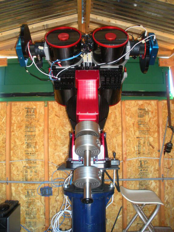

HOMO Δημοσιεύτηκε Μάιος 27, 2019 Δημοσιεύτηκε Μάιος 27, 2019 Η συζήτηση να συνεχιστεί φυσικά , τι πιο ωραίο. Εγώ σκέφτηκα ότι 4 γρήγορα νευτώνεια είναι πολύ δύσκολο να ευθυγραμμιστούν ακριβώς τα κάτοπτρά τους και να δίνουν το ίδιο ακριβώς σήμα για το άστρο γι αυτό και οι περισσότεροι χρησιμοποιούν διοπτρικούς φακούς και μάλιστα φωτογραφικούς φακούς π.χ canon. Απ την αναζήτηση που έκανα μόνο το apass survey της AAVSO χρησιμοποιεί 2 8ιντσα νευτώνεια. Δείτε στη φώτο. Επίσης 3 ισημερινές σε απομακρυσμένη διαχείριση θα είναι δύσκολο να συγχρονίσεις 3 meridian flip. Ο ΣΚΥΛΟΣ ΤΩΝ ΑΣΤΡΩΝ
