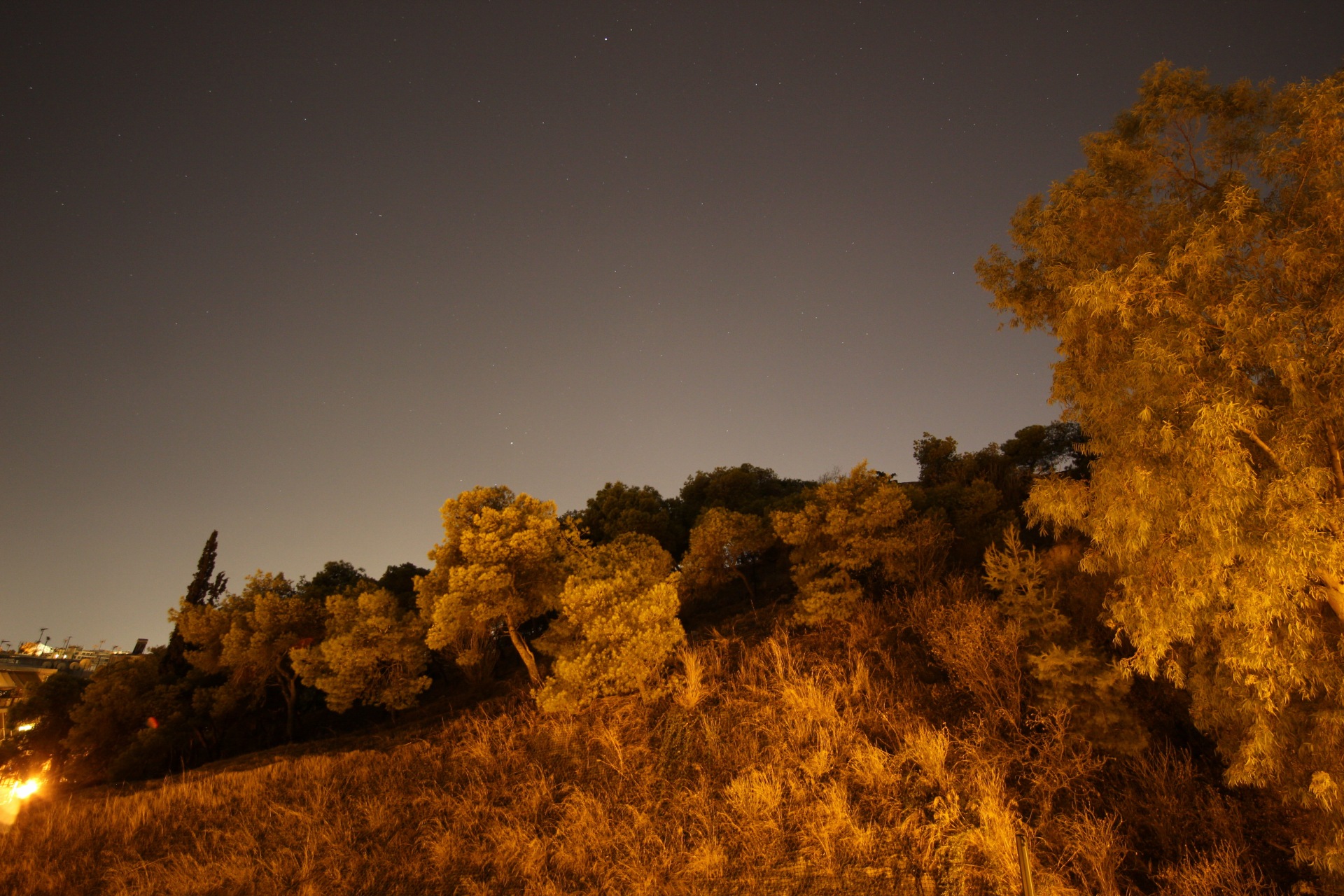

Jim1998 Δημοσιεύτηκε Σεπτέμβριος 25, 2019 Δημοσιεύτηκε Σεπτέμβριος 25, 2019 Οπός ανέβασα και στο αρχείο έχω ένα 10mm 2,8f εκτός από την χειροκίνητη έκθεση έχει και ρυθμίση διαφράγματος θα την βάλω στο 22 και 30 δευτερόλεπτα έκθεση raww αρχείο στην Αθήνα από λόφο του Στρέφη φενονται κάποια αμυδρά μόνο αν κάνω ζουμ φενονται στην φωτογραφία με φωτεινό σχετικά ουρανό πίσω πρέπει να πάρω τα βουνά σωστά αρκη μια λήψη για μια καλή η πρέπει να συνδυάσω πολλές με τα παραπάνω χαρακτηριστικά για να βγάλω το γαλαξιακό επίπεδούστερα αρχίζει αυτός ο χρόνος έκθεσης για να βγάλω με γραμμές από αμάξι για να βγάλω ένα φακό να ανεβαίνεις κάποιο βουνό μπροστά από το κτίριο καταφύγιο.ευχαριστώ εκ των προτέρων για οποιαδήποτε βοήθεια σας θα ήθελα να μου δώσετε συμβουλές για να βγάζω με τα συγκεκριμένα που έχω καλέσει το φωτογραφίες τοπίου και εμένα φακό θα φωτίζω το τοπίο σωστά γιατί χρειάζεται μεγαλύτερο χρόνο έκθεσης. Ο εξοπλισμός μου έχω και τον 18-55 και 55 mm που είναι εκτός φωτογραφίας Instagram: https://www.instagram.com/dimitrisroussisss/
giannis60 Δημοσιεύτηκε Σεπτέμβριος 26, 2019 Δημοσιεύτηκε Σεπτέμβριος 26, 2019 Κατ αρχήν δεν καταλαβαίνω από αυτά που έχεις γράψει σχεδόν τίποτα. Χρησιμοποίησε τουλάχιστον κάποιο πρόγραμμα που να σου διορθώνει την ορθογραφία.Για να βγάλεις αστροφωτογραφία πρέπει να βάλεις την μηχανή σε τρίποδο κι όχι στο αυτοκίνητο!Δεύτερον. ΔΕΝ πρέπει να βάλεις διάφραγμα 22! Αλλά αφού έχεις ένα φακό τόσο ακριβό που έχει 2,8 διάφραγμα πρέπει να βάλεις το 2,8 άντε το 3,5 το πολύ.Τρίτον. Για να εστιάσεις σημάδεψε ένα άστρο που να φαίνεται στην οθόνη της μηχανής.Τέταρτον. Αφού το κάνεις βάλε την μηχανή στο τοπίο που θέλεις να βγάλεις. Με διάφραγμα 2,8 έως 3,5 επέλεξε χρόνο 15 με 20 sec. στα 400 με 800 ISO. Εσύ να βγεις και να αποκριθείς παρών στο παρελθόν σου. Ρέα Γαλανάκη. Από το, Ελένη ή ο κανένας.

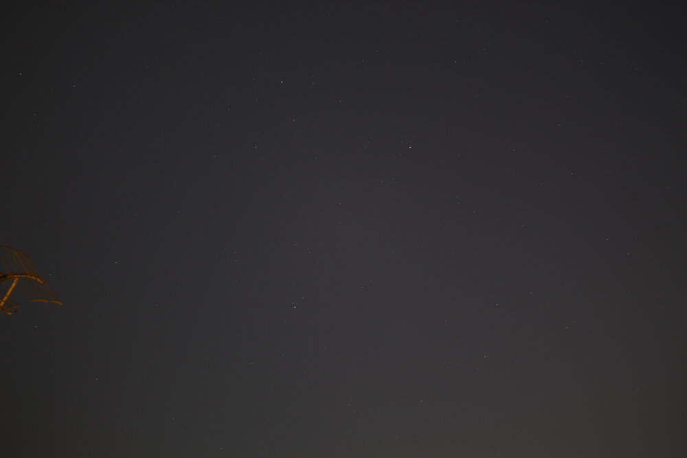

Jim1998 Δημοσιεύτηκε Σεπτέμβριος 26, 2019 Συγγραφέας Δημοσιεύτηκε Σεπτέμβριος 26, 2019 Συγνώμη για την ορθογραφία ευγαλα αυτή την φωτογραφία εχθές Αθήνα λόφος Στρέφη 40s,100iso Instagram: https://www.instagram.com/dimitrisroussisss/

giannis60 Δημοσιεύτηκε Σεπτέμβριος 26, 2019 Δημοσιεύτηκε Σεπτέμβριος 26, 2019 Η φωτογραφία σου είναι καλά εστιασμένη που είναι και το δύσκολο της υπόθεσης. Μάλιστα διακρίνονται και οι αστερισμοί του αετού της δελφίνος και του βέλους. Αυτό λοιπόν το έχεις. Με τον φακό που χρησιμοποίησες την επόμενη φορά κάνε ότι έκανες και με αυτήν την φωτογραφία. Από εδώ και πέρα. Βάλε διάφραγμα μικρό νούμερο. Το πιο μικρό που έχει ο φακός. Το 2,8 ή το 3,5. Τα 100 ISO που έβαλες είναι λίγα. 100 ISO βάζουμε στην μηχανή την ημέρα. Πρέπει να βάλεις 400 με 800. Σε αυτά τα ISO και με αυτά τα διαφράγματα που σου έγραψα μείωσε τον χρόνο έκθεσης στα 15 δευτερόλεπτα. Κάνε το και ανέβασε την φωτογραφία να την δούμε. Εσύ να βγεις και να αποκριθείς παρών στο παρελθόν σου. Ρέα Γαλανάκη. Από το, Ελένη ή ο κανένας.

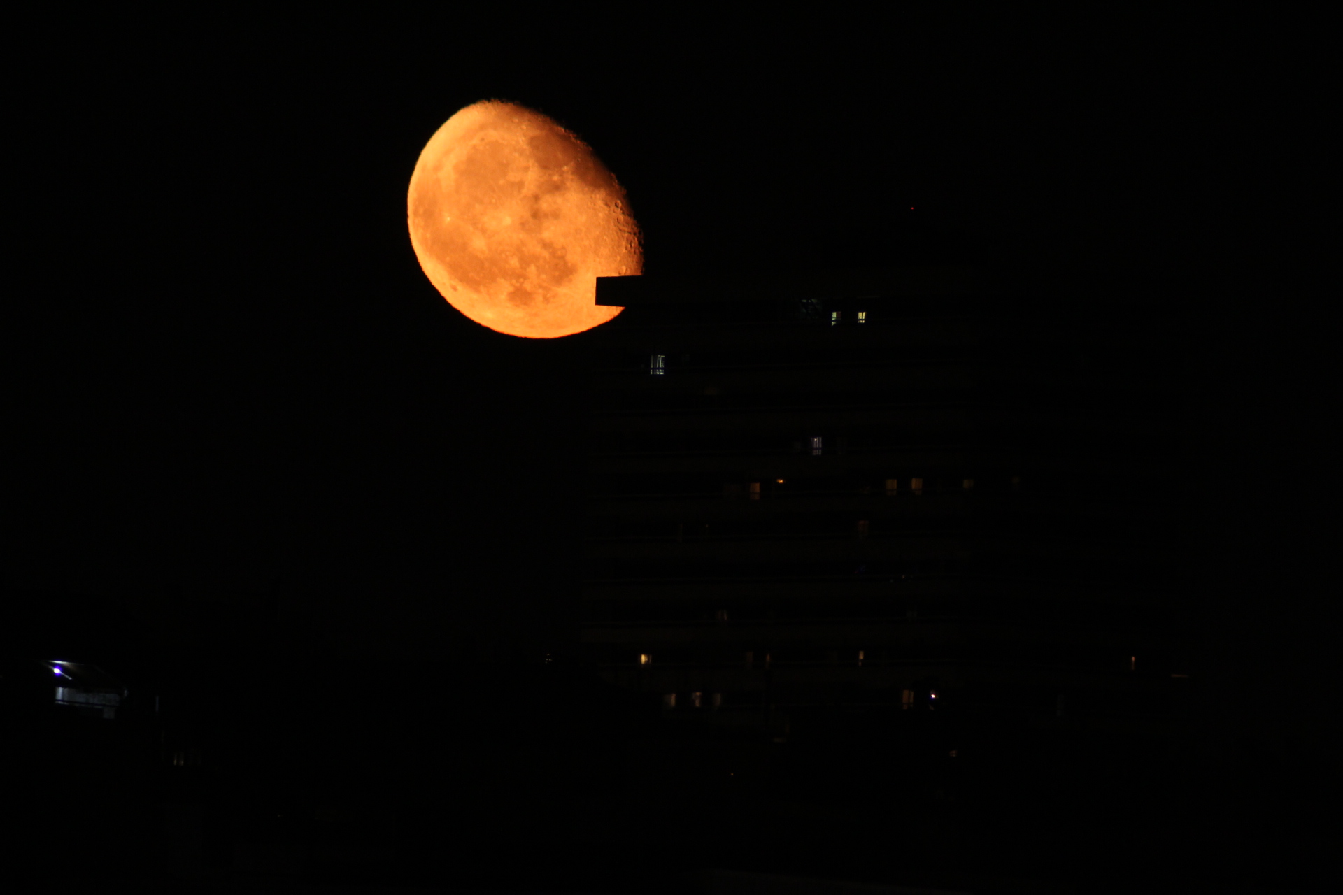

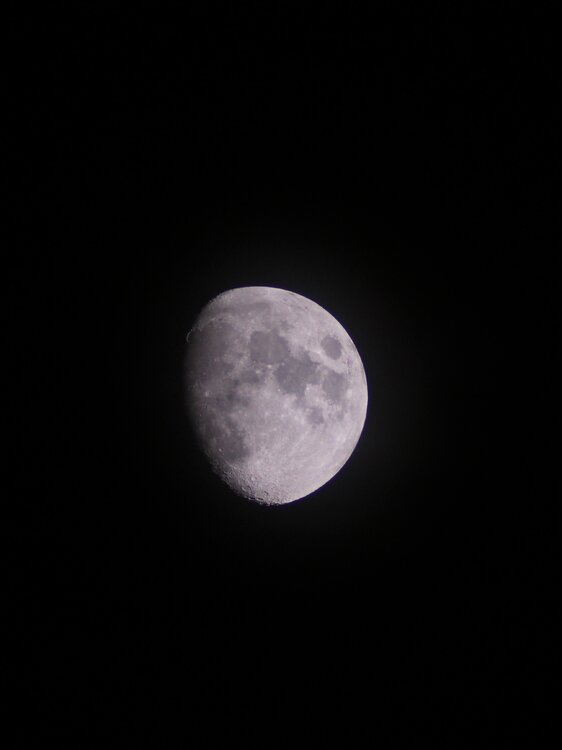

Jim1998 Δημοσιεύτηκε Σεπτέμβριος 26, 2019 Συγγραφέας Δημοσιεύτηκε Σεπτέμβριος 26, 2019 Ευχαριστώ πολύ για της συμβουλές θα της ακούσω θα πάω και σε κάνα βουνό να τραβήξω κιόλας αυτό κάνω τώρα δοκιμάζω της ρυθμίσεις που μου προτείνατε θα σας ανεβάσω και κάποιες άλλες φωτογραφίες αλλά δεν είμαστε φωτογραφία τοπίου ούτε αστεριών αλλά είναι φωτογραφία της σελήνης Instagram: https://www.instagram.com/dimitrisroussisss/
giannis60 Δημοσιεύτηκε Σεπτέμβριος 26, 2019 Δημοσιεύτηκε Σεπτέμβριος 26, 2019 Ευχαριστώ πολύ για της συμβουλές θα της ακούσω θα πάω και σε κάνα βουνό να τραβήξω κιόλας αυτό κάνω τώρα δοκιμάζω της ρυθμίσεις που μου προτείνατε θα σας ανεβάσω και κάποιες άλλες φωτογραφίες αλλά δεν είμαστε φωτογραφία τοπίου ούτε αστεριών αλλά είναι φωτογραφία της σελήνης Δεν είναι ανάγκη να πάς οπωσδήποτε σε βουνό. Βγάλε πρώτα δυο τρείς από το σπίτι σου κι ας είναι στο λόφο του Στρέφη. Έτσι θα αποκτήσεις εμπειρία και θα αξιοποιήσεις καλύτερα κάποια εκδρομή σε βουνό ή οπουδήποτε άλλου έχει σκοτεινό ουρανό. Ακόμα και στο Στρέφη θα δεις ότι μπορείς να βγάλεις άστρα. Κι αν τα καταφέρεις εκεί, τότε σίγουρα θα τα καταφέρεις και σε σκοτεινό μέρος. Εσύ να βγεις και να αποκριθείς παρών στο παρελθόν σου. Ρέα Γαλανάκη. Από το, Ελένη ή ο κανένας.

eliasg2004 Δημοσιεύτηκε Σεπτέμβριος 26, 2019 Δημοσιεύτηκε Σεπτέμβριος 26, 2019 Νάσαι καλά Γιάννη! Όπως σου τα είπε ο Γιάννης και πρόσεχε την εστίασή σου. Είναι το Α και το Ω στην όλη διαδικασία. Στη φωτο της σελήνης για παράδειγμα που έχεις ανεβάσει έπαιρνε καλύτερη εστίαση. Στις άλλες το έχεις πιάσει σωστά. Είναι κρίμα να έχεις σπαταλήσει τόσο χρόνο, να έχεις φάει κρύο και ξενύχτι, να έχεις σωστές ρυθμίσεις και καδράρισμα και να σου χαλάσει το αποτέλεσμα επειδή το focus είναι στο περίπου.Καλή συνέχεια!

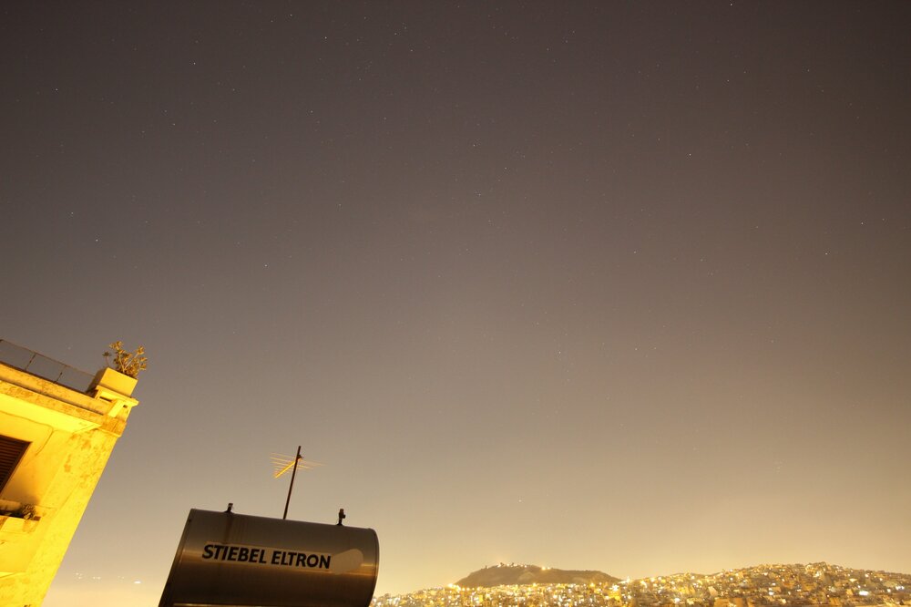

Jim1998 Δημοσιεύτηκε Σεπτέμβριος 26, 2019 Συγγραφέας Δημοσιεύτηκε Σεπτέμβριος 26, 2019 Ναι προσπαθώ δεν έχω και καλή στήριξη και φύσαγε κιόλας Αυτή νομίζω έχει καλή εστίαση Instagram: https://www.instagram.com/dimitrisroussisss/
Jim1998 Δημοσιεύτηκε Σεπτέμβριος 26, 2019 Συγγραφέας Δημοσιεύτηκε Σεπτέμβριος 26, 2019 Μια τελευταία με ποίο μεγαλω ISO 400 Instagram: https://www.instagram.com/dimitrisroussisss/
giannis60 Δημοσιεύτηκε Σεπτέμβριος 27, 2019 Δημοσιεύτηκε Σεπτέμβριος 27, 2019 Πολύ ωραία. Τα άστρα εστιασμένα σωστά φαίνεται η Κασσιόπη. Πρόσεξε τώρα τι θα κάνεις. Θα πάρεις ένα χαρτί και ένα μολύβι και θα γράψεις τα εξής:1) το φακό που χρησιμοποίησες.2) το διάφραγμα που έβαλες3) τα δευτερόλεπτα της έκθεσης4) τα ISO. Έτσι όταν βρεθείς σε σκοτεινό μέρος, μακριά από την Αθήνα σε μέρος χωρίς φωτορύπανση, να συμβουλευτείς αυτές τις σημειώσεις και να βγάλεις φωτογραφίες νυχτερινών τοπίων με άστρα στον ουρανό. Επίσης όλα αυτά που σου είπα να σημειώνεις στο χαρτάκι, θα πρέπει να τα γράφεις και σε εμάς για να ξέρουμε πως τράβηξες την κάθε σου φωτογραφεία. Μόνο το ISO που έγραψες στην παραπάνω δεν φτάνει για να βγάλουμε συμπεράσματα. Εσύ να βγεις και να αποκριθείς παρών στο παρελθόν σου. Ρέα Γαλανάκη. Από το, Ελένη ή ο κανένας.
Jim1998 Δημοσιεύτηκε Σεπτέμβριος 27, 2019 Συγγραφέας Δημοσιεύτηκε Σεπτέμβριος 27, 2019 Ευχαριστώ αν θυμάμαι καλά 2,8 διάφραγμα 15 s έκθεση 400s ο 10mm 2,8F άλλοι φορά θα τα σημειώνω καλύτερα να το έχω και ακριβώς και πάλι ευχαριστώ Instagram: https://www.instagram.com/dimitrisroussisss/
