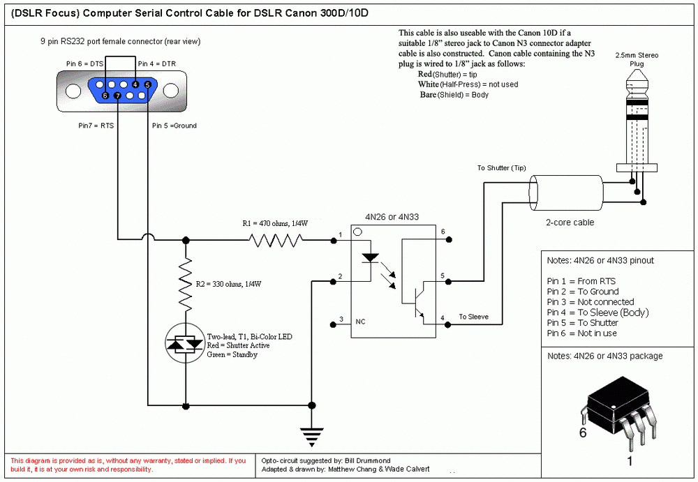

dyonik Δημοσιεύτηκε Ιανουάριος 25, 2021 Δημοσιεύτηκε Ιανουάριος 25, 2021 ΚαλησπέραΘέλοντας να κάνω την canon 350d να λειτουργεί με χρόνουςπάνω από 30'' βρήκα στο internet το παρακάτω σχέδιο http://www.beskeen.com/projects/dslr_serial/dslr_serial.shtml(το δεύτερο σε αυτή την σελίδα ...χωρίς να γίνει και η εστίαση).Ισχυρίζονται ότι με την κατασκευή αυτή και με ένα καλώδιο από9 pin σε USB θα λειτουργεί μέσω προγράμματος (πχ το DSLRFocus33) η έκθεση μεγάλης διάρκειας.Η ερώτηση μου είναι αν κανείς ξέρει ότι λειτουργεί η παραπάνω κατασκευή. ΕυχαριστώΦιλικά Νίκος

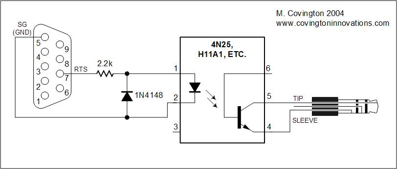

silios Δημοσιεύτηκε Ιανουάριος 25, 2021 Δημοσιεύτηκε Ιανουάριος 25, 2021 Στα Win7 δεν υποστηρίζεται το tethered connection ώστε να κάνει bulb λήψεις (πάνω απο 30" ) η 350D μέσω του δικού της usb. Το κύκλωμα στο πρώτο post λειτουργεί είχα φτιάξει 2 τέτοια παλαιότερα, αν και είχαν και opto-isolator όπως το design του qforce απο το thingverse. Το ίδιο κύκλωμα μπορεί να "εκσυγχρονιστεί" και να έχει απευθείας usb αντί για canon<- db9 <-> db9 - usb. Αν σκοπεύεις να τροφοδοτείς την κάμερα από AC πηγή ( με dummy μπαταρία) , η απομόνωση είναι απαραίτητη οπότε φτιάξε το συνημμένο. https://www.silios.gr
dyonik Δημοσιεύτηκε Ιανουάριος 26, 2021 Συγγραφέας Δημοσιεύτηκε Ιανουάριος 26, 2021 ΚαλησπέραΕυχαριστώ για τις απαντήσεις.Κατασκεύασε ένας φίλος μου το κύκλωμα της παρακάτω εικόνας μόνο για τον έλεγχοτου κλείστρου.Συνδέουμε το "καρφάκι" στην canon και βραχυκυκλώνουμε τα pin 5 και 7 του κυκλώματος που έφτιαξε ο φίλος μου.Αμέσως ανοίγει το κλείστρο στην canon , δουλεύει ο μετρητής δευτερολέπτων και όταν πάψει το βραχυκύκλωμα κλείνει το κλείστρο και αποθηκεύεται η φωτογραφία στην κάμερα.Συνδέω στα 9 pin του κυκλώματος που κατασκευάσαμε καλώδιο 9-pin σε usb και μετά το usb στον υπολογιστή.Μέσα από το DSLRfocus V3 δίνω εντολή για λήψη μακράς έκθεσης ανοίγει το κλείστρο αλλά ΔΕΝ κλείνει και δεν γίνεται η λήψη καμιάς φωτογραφίας.Δεκτή κάθε υπόδειξη ΕυχαριστώΦιλικάΝίκος
dyonik Δημοσιεύτηκε Ιανουάριος 29, 2021 Συγγραφέας Δημοσιεύτηκε Ιανουάριος 29, 2021 Καλημέρα.Τελικά βρέθηκε τι έφταιγε (έλλειπε μια σύνδεση στην κατασκευή) και ο "αντάπτορας"μακράς έκθεσης δούλεψε.Αναφέρομαι στο αμέσως προηγούμενο σχέδιο.Ο "αντάπτορας" είναι μόνο για έλεγχο του κλείστρου.Και πάλι ευχαριστώ για την επικοινωνία μας.Φιλικά Νίκος
