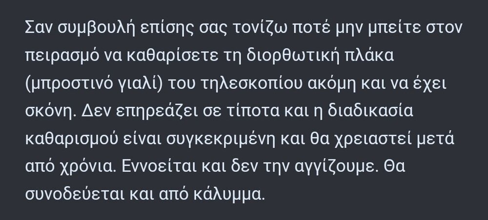

vagkaf Δημοσιεύτηκε Μάρτιος 17, 2022 Δημοσιεύτηκε Μάρτιος 17, 2022 Κ. Σπύρο μιας και το θυμήθηκα... Θυμάστε τη συζήτηση περί καθαρισμού που είχαμε τότε που ήταν να παραγγείλετε το Mak... Το ίδιο ισχύει και για τη διόπτρα. Το παραθέτω κάτω προς υπενθύμιση και για να το έχουν υπόψιν τυχόν νεοεισερχόμενοι. ... 1
Στέφανος Σοφολόγης Δημοσιεύτηκε Μάρτιος 17, 2022 Δημοσιεύτηκε Μάρτιος 17, 2022 Εδώ Βαγγέλη θα μου επιτρέψεις να διαφωνήσω (λίγο). Ενώ η σκόνη πρέπει να απομακρύνεται μόνο με ένα απλό φύσημα με ελαστικό "πουάρ" (κι όχι με επαφή/σκούπισμα), υπάρχουν λεκέδες που απαιτούν καθάρισμα αλλιώς οι επιστρώσεις του γυαλιού κινδυνεύουν. Τέτοιοι είναι στίγματα από διάφορα υγρά, εκκρίσεις εντόμων, σταγονίδια σάλιου από φύσημα με το στόμα αλλά το κυριότερο ελαιώδεις δαχτυλιές και γενικά οργανικοί λεκέδες. Αν παραμείνουν ακαθάριστα καιρό, μπορούν να προσβάλλουν χημικά τις αντιανακλαστικές επιστρώσεις του γυαλιού και να αφήσουν μόνιμα ίχνη που δεν φεύγουν με κανένα καθάρισμα. Ο κίνδυνος δεν είναι θεωρητικός και μακρινός, το έχω δει συχνά σε μεταχειρισμένα οπτικά που οι ιδιοκτήτες τους απέφευγαν να καθαρίσουν, ιδίως σε προσοφθάλμιους φακούς. Οι μοντέρνες επιστρώσεις είναι απίστευτης αντοχής στο σωστό καθάρισμα - αρκεί αυτό να γίνει έγκαιρα και με ένα ποιοτικό καθαριστικό φακών. Έχω φακούς 20ετίας που καθαρίστηκαν δεκάδες φορές και είναι ολοκαίνουργοι, άθικτοι. Αντίθετα, έχω παραλάβει ακαθάριστους φακούς που ποτέ δεν ξανάγιναν καινούργιοι. Όσο δύσκολο ή επίφοβο και να μας φαίνεται το καθάρισμα, πρέπει να γίνεται. Η σωστή διαδικασία βασίζεται σε απλές αρχές και είναι τελικά απλή, αλλά είναι ...άλλο κεφάλαιο! (έχουν γραφτεί πολλά και αναλυτικά σε άλλα νήματα). Παραδέχομαι όμως ότι, επιχειρώντας κανείς να καθαρίσει μεγάλες επιφάνειες όπως αντικειμενικούς φακούς διοπτρικών ή διορθωτικές πλάκες καταδιοπτρικών, μπορεί να "πελαγώσει" αφού συχνά καθαρίζει ένα σημείο και λερώνει άλλα. Με τα πολλά όμως βρίσκεται ο τρόπος. 1 "Πως να σωπάσω μέσα μου την ομορφιά του κόσμου; ..." Κώστας Κινδύνης "Με το λύχνο του άστρου στους ουρανούς εβγήκα, στο αγιάζι των λειμώνων, στη μόνη ακτή του κόσμου..." Οδυσσέας Ελύτης www.a-polaris.org
vagkaf Δημοσιεύτηκε Μάρτιος 17, 2022 Δημοσιεύτηκε Μάρτιος 17, 2022 Συμφωνώ ειδικά για προσοφθάλμια που έρχονται ευκολότερα σε επαφή με τις βλεφαρίδες, τα δάχτυλα κτλ. Και εγώ δεν αφήνω στα δικά μου τέτοιου είδους λεκέδες για μεγάλο διάστημα. Αλλά νόμιζα ότι οι μεγαλύτερες οπτικές επιφάνειες δεν έχουν τόσο σκληρές επιστρώσεις όσο τα μικρά προσοφθάλμια στοιχεία των προσοφθάλμιων φακών που αντέχουν μεγαλύτερες θερμοκρασίες χωρίς να σπάσουν κατά την διαδικασία επίστρωσης τους. Άρα στα διοπτρικά και καταδιοπτρικά οι μπροστινές πλάκες έχουν τις ίδιες αντοχές με τα προσοφθάλμια ? Σε κάθε περίπτωση το AZAX που αναφέρθηκε με είχε τρομάξει είναι η αλήθεια 😅
