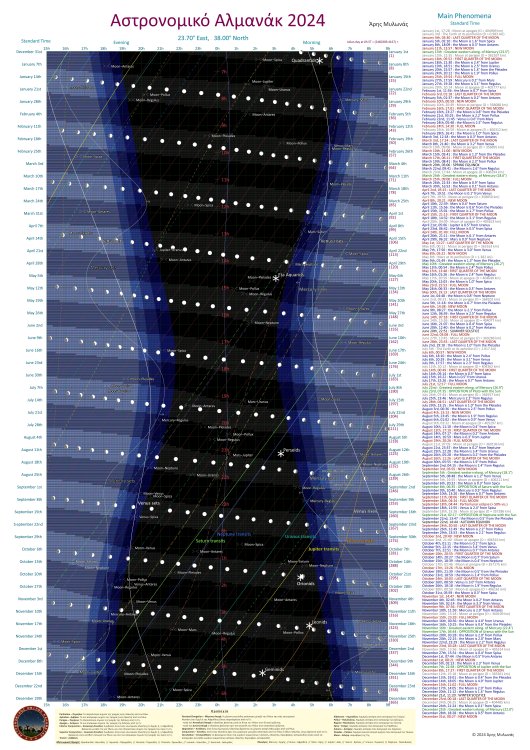

Aris Milonas Δημοσιεύτηκε Δεκέμβριος 7, 2023 Δημοσιεύτηκε Δεκέμβριος 7, 2023 Αστρονομικό Αλμανάκ 2024 (Αθήνα, +38 ° Γεωγραφικό Πλάτος) Μπορεί ένα και μόνο γράφημα να αποτυπώσει τα κυριότερα αστρονομικά φαινόμενα που θα συμβούν το έτος 2024 όπως παρατηρούνται από την Ελλάδα; Με την βοήθεια αστρονομικών και γραφιστικών προγραμμάτων σχεδίασα το Αστρονομικό Αλμανάκ 2024, όπου εκεί θα βρείτε την ημερ/νία και την τοπική ώρα των αστρονομικών φαινομένων: 1) της Ανατολής και Δύσης του Ηλίου, 2) του Πολιτικού, Ναυτικού και Αστρονομικού λυκόφωτος και λυκαυγές, 3) των Ανατολών, των Διαβάσεων και των Δύσεων των πλανητών και της Σελήνης, 4) τον Τοπικό Αστρικό Χρόνο, την Εξίσωση του Χρόνου, την Ιουλιανή Ημέρα, 5) τις Συνόδους και τις προσεγγίσεις λαμπρών ουρανίων σωμάτων, 6) τις Μέγιστες Αποχές του Ερμή και της Αφροδίτης, 7) τις Μέγιστες λαμπρότητες της Αφροδίτης, τις πιο θεαματικές Μετεωρικές βροχές. Στην συνοδευτική λίστα του Αλμανάκ 2024 θα βρείτε: 9) τις Φάσεις της Σελήνης, 10) τα Περίγεια και τα Απόγεια της Σελήνης, 11) το Περιήλιο και το Αφήλιο της Γης και του Άρη, 12) τις Αντιθέσεις των εξωτερικών πλανητών (Άρη, Δία, Κρόνο, Ουρανό και Ποσειδώνα) με τον Ήλιο, 13) τις Μέγιστες Αποχές του Ερμή και της Αφροδίτης, 14) τις Ισημερίες και τα Ηλιοστάσια, 15) τις Σεληνιακές Εκλείψεις, ----------------------------------- Οδηγίες Εκτύπωσης Μπορείτε ελεύθερα να τυπώσετε από το παρακάτω αρχείο PDF ή JPEG υψηλής ανάλυσης σε μέγεθος Α1 (59,4Χ84,1cm) και σατινέ χαρτί (ή χαρτί) velvet 150gr, ως έγχρωμο πόστερ τοίχου. ------------------------------ Κοινοποιήστε ελεύθερα! Καλές παρατηρήσεις. -------------------------- 2024 Άρης Μυλωνάς #ArisMilonas -------------------------- Αστρονομικό Αλμανάκ 2024 Αθήνα ArisMilonas.pdf 7 6

Aris Milonas Δημοσιεύτηκε Δεκέμβριος 8, 2023 Συγγραφέας Δημοσιεύτηκε Δεκέμβριος 8, 2023 Σε πολλά σωματεία (clubs) ερασιτεχνών αστρονόμων ανά τον κόσμο, συνηθίζεται να συζητούν, να αναλύουν και να διδάσκουν αστρονομία μπροστά από ένα μεγάλο πόστερ αλμανάκ. Θεωρώ ότι είναι ένα εξαιρετικό εκπαιδευτικό εργαλείο που μπορεί να αποτελέσει πηγή έμπνευσης νέων ανθρώπων να μυηθούν στην αστρονομία θέσεως. Επειδή είναι κάπως πολύπλοκο καλό είναι να το διδάξουν οι «βετεράνοι-γνώστες» στους νεώτερους σε σεμινάρια-μαθήματα αστρονομίας. Θεωρώ πως ένας χαρισματικός καθηγητής αστρονομίας μπορεί να αναλύει για ώρες ένα αλμανάκ και να πει πάρα πολλά … ! 6 1
