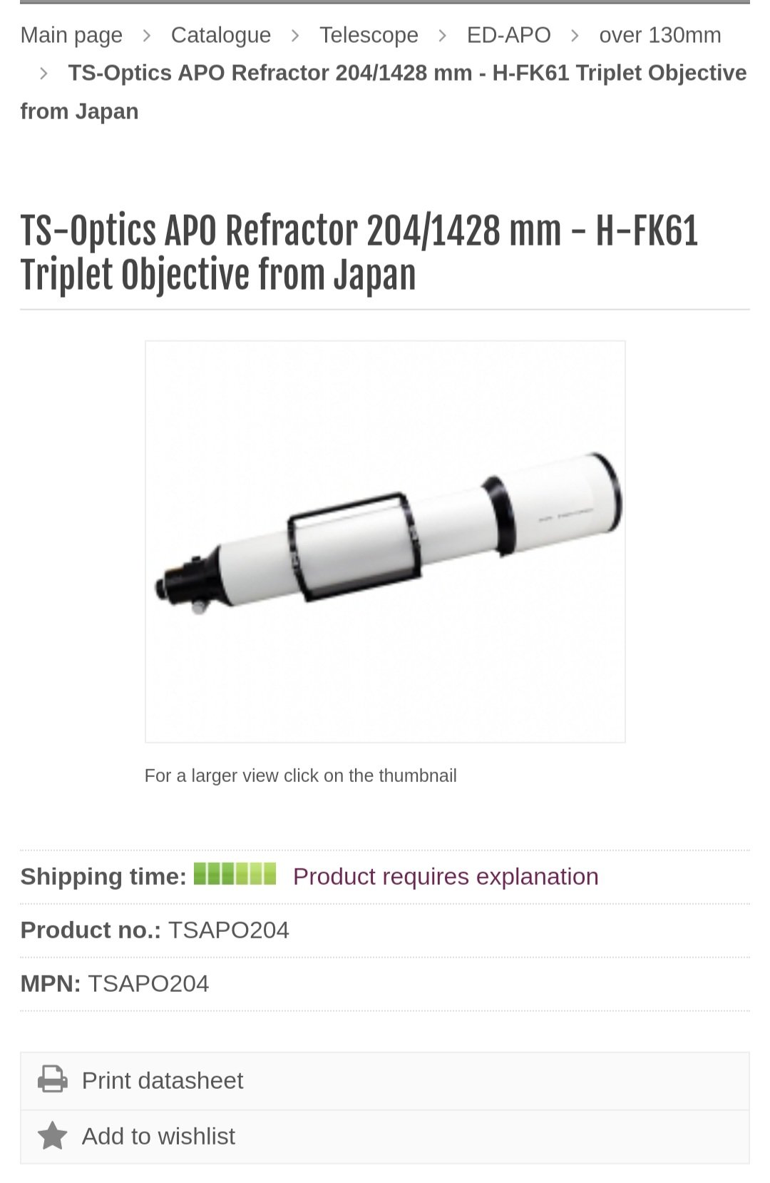

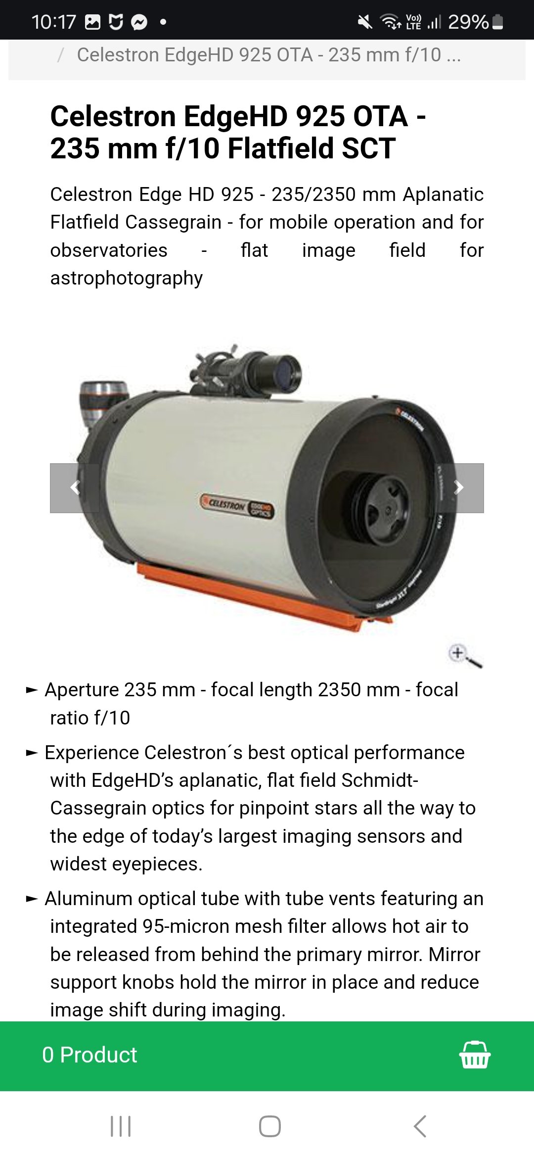

Κώστα καλημέρα,
Θα σου φέρω ένα ακραίο παράδειγμα για να καταλάβεις τι ακριβώς ήθελα να πω και τη συλλογιστική μου γιατί με παρεξήγησες.
1) Παρακάτω ένα APO 8 ιντσών (απαράμιλλο είδωλο χωρίς κεντρική παρεμπόδιση κτλ) στις λεπτομέρειες που προσφέρει ένα 8ιντσο.
2) Και ένα SCT EdgeHD 9.25 ιντσών με τα σφάλματα, την κεντρική παρεμπόδιση, το πολύ στενότερό του πεδίο αλλά με μόνο ατού, τις όποιες παραπάνω λεπτομέρειες δίνει η 1,25 ίντσα διαμέτρου παραπάνω.
Ποιο θα διάλεγες?
(Ρητορικό ερώτημα)
Το επεξεργάστηκε ο vagkaf
Σύνδεσμος για σχόλιο

Βαγγέλη για να απαντήσω στο ερώτημα που έθεσες,θα πρέπει να δω πολύ αναλυτικά και προσεκτικά συγκριτικά τέστ με μετρήσεις και όχι εκτιμήσεις υποκειμενικές όπως συνήθως γίνεται...!
Αν είναι να πληρώσω ένα μεγάλο ποσό,θα ήθελα να γνωρίζω τί πληρώνω και τί ακριβώς παίρνω!
Θα ήθελα να δω αν αυτή η διαφορά 1.25" έχει όντως επίδραση στις λεπτομέρειες που θα δω,ή η κεντρική παρεμπόδιση του SCT αναιρεί την μικρή υπεροχή του στη διάμετρο.
Επίσης το αποχρωματικό πόσο...αποχρωματικό είναι?ED με ED διαφέρει,ποιότητα με ποιότητα διαφέρει.
Η υλοποίηση σε ένα τηλεσκόπιο ανεξάρτητου σχεδίασης είναι το πιο βασικό.
Έτσι υπάρχουν σημαντικές διαφορές στην οπτική ποιότητα μεταξύ SCT,μεταξύ ED διοπτρικών κλπ.
Και επειδή ζούμε σε πονηρούς καιρούς,όπου το κέρδος και το ανήθικο συμφέρον κυριαρχούν...είμαι πιο επιφυλακτικός σε διάφορα προϊόντα που κυκλοφορούν.
Επίσης υπολογίζουμε και το κόστος,το οποίο στο διοπτρικό αυτό θα είναι....αστρονομικό? 🙃
Ένα 10" διοπτρικό με μεγάλη εστιακή,θυμάμαι πωλούνταν πριν αρκετά χρόνια μεταχειρισμένο από Η.Π.Α $100000,χωρίς τα μεταφορικά!Σίγουρα κανένα άλλης σχεδίασης δεν θα μπορούσε να υπερέχει σε αυτή τη διάμετρο,αλλά και χρήματα να έδινε κάποιος για να το αποκτήσει,ήθελε οπωσδήποτε και αστεροσκοπείο για να το  βάλει μέσα.
Πάντα όμως γεννάται το ερώτημα που πρέπει να απαντηθεί:
Πόση είναι η πραγματική και μετρημένη διαφορά μεταξύ δύο οπτικών,ιδιαίτερα όταν υπάρχει μεγάλη διαφορά τιμής?
Μήπως συμβαίνει και εδώ ό,τι συμβαίνει στους προσοφθάλμιους,δηλαδή μικρή διαφορά στην οπτική ποιότητα σημαίνει μεγάλη διαφορά στην τιμή?
Η ποιότητα πρέπει να μετράται,όπως μετράται και το κόστος απόκτησής της!
Υπήρχε παλαιότερα η αντίληψη ότι η ποιότητα είναι ανεκτίμητη...μεγάλο λάθος.Και ακριβείς μετρήσεις μπορούν να γίνουν και σε πολλά προϊόντα,όχι μόνο οπτικά,αλλά και ηλεκτρονικά (πχ.ήχου και εικόνας) παρουσιάζεται το φαινόμενο:μικρή διαφορά στην απόδοση/ποιότητα => ΜΕΓΑΛΗ διαφορά στην τιμή!
Και βέβαια το ερώτημα είναι αν ακολουθεί κανείς το δρόμο της λογικής και σωφροσύνης,ή της αχαλίνωτης χλιδής,ακόμα και αν έχει να πληρώσει τα υπέρογκα ποσά που απαιτούνται...
Φιλικά-Κώστας 🙂

Συμφωνώ. Έφερα αυτό το ακραίο παράδειγμα αναφορικά με το σκέλος της παρατήρησης - λεπτομερειών- ειδώλου και μόνο. Χωρίς να λάβουμε υπόψιν φορητότητα , τιμή, απαιτουμενη βάση κτλ.
Πολύ καλά κάνεις και ψάχνεις κάθε σου αγορά με λεπτομέρεια αλλά και έχοντας κατα νου μακροπρόθεσμα πλάνα. Φαίνεται ο τρόπος σκέψης σου ακόμη και από τη γραφή σου εδώ στο φόρουμ (λεπτομερείς απαντήσεις, ορθογραφία, τόνοι, σημεία στίξης κτλ).
Δεν είναι καιροί για ανούσιες σπατάλες για ένα οικονομικά κοινό - μέσο άνθρωπο. Η απόκτηση με κόπο και σοφρωσύνη μιας συλλογής οπτικών για το χόμπι μας, άπαξ και γίνει κάτι και χαθεί, δύσκολα δύναται να αποκτηθεί ξανά στις μέρες μας. Προσωπικά δεν έχω άλλα περιθώρια αγοράς και έχω κλείσει, αλλά είμαι ευχαριστημένος με τις επιλογές μου.

Κώστα καλημέρα,
Ποιο θα διάλεγες?
(Ρητορικό ερώτημα)
νομίζω σε αυτό το δίλημμα θα έπρεπε να προστεθεί και ένα νευτώνειο 10" f/7 με καθρέπτη από τον zambuto.
παίζει να βγαίνει και πιο φτηνά
