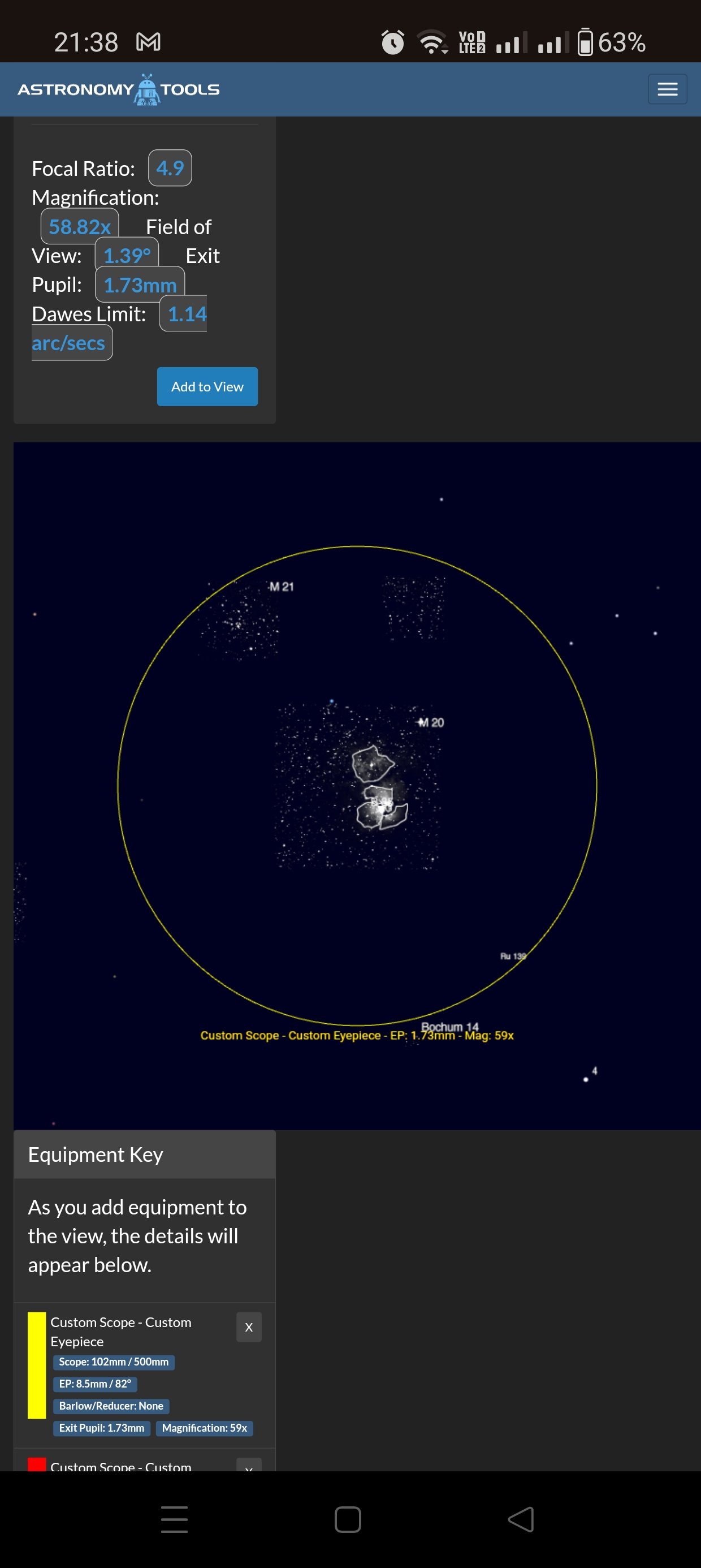

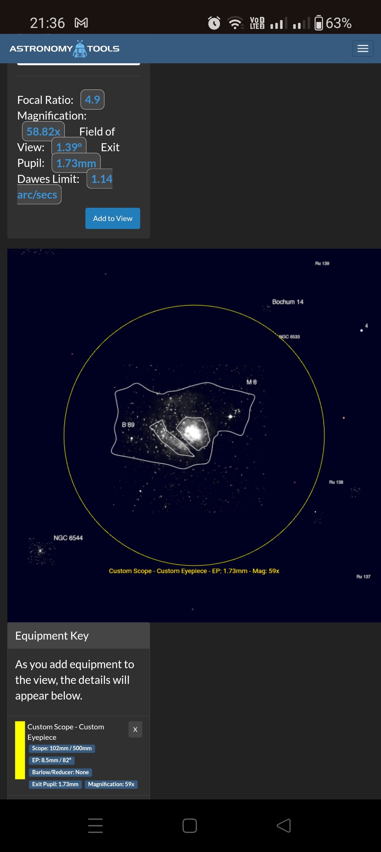

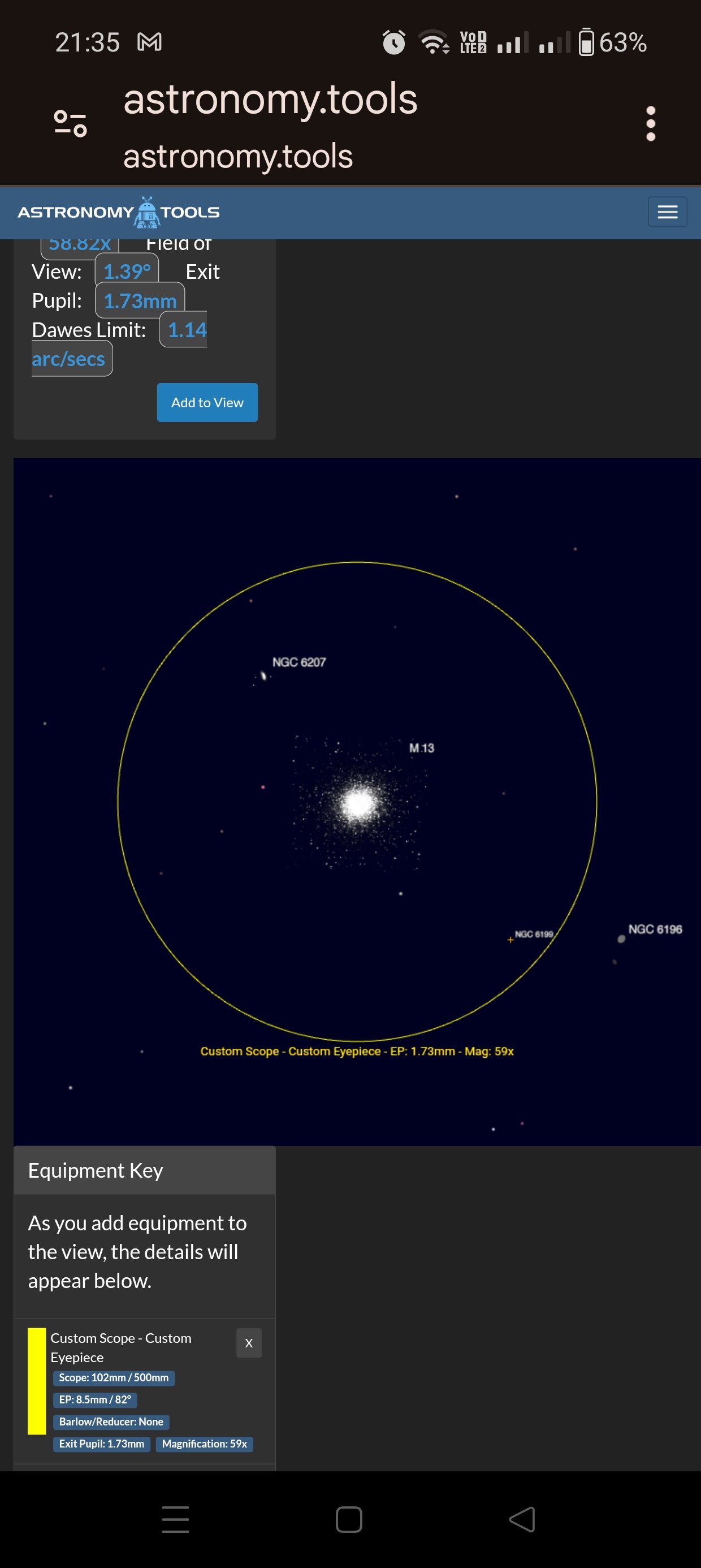

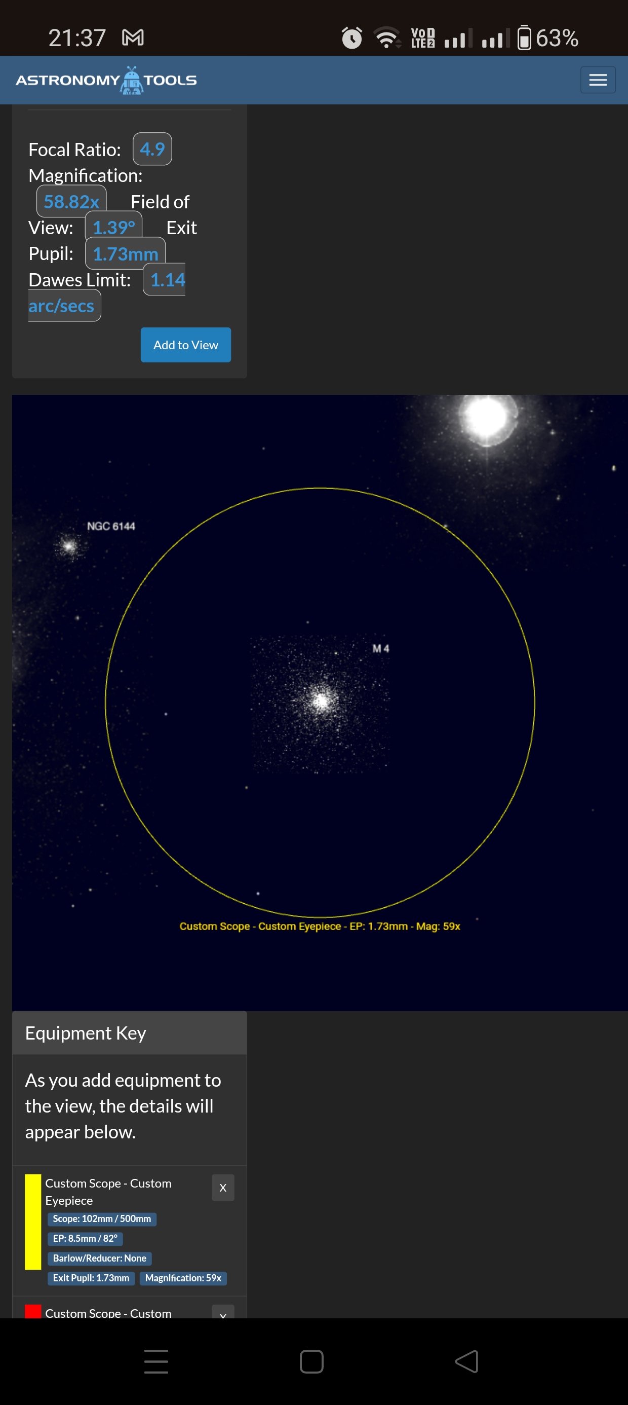

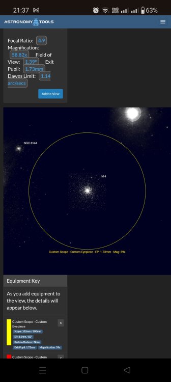

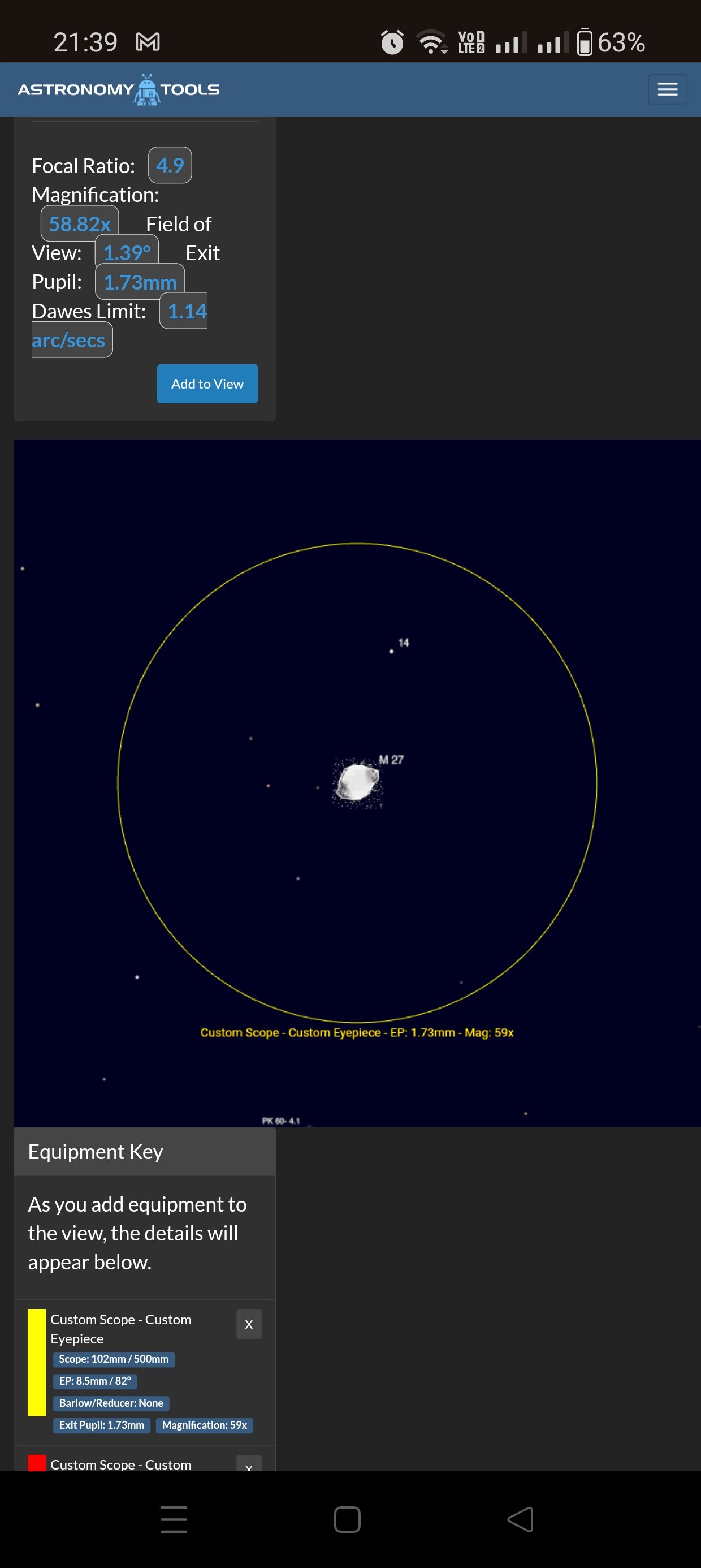

τσιαγκας προδρομος Δημοσιεύτηκε Οκτώβριος 19 Συγγραφέας Μοιραστείτε Δημοσιεύτηκε Οκτώβριος 19 Σύμφωνα με το astronomy tools αν τα υπολογίζει σωστά νομίζω πως ένας φακός 8,5 ή 8,8 82° θα ήταν καλύτερα από έναν 11mm 82° για κύρια παρατήρηση dso για το 102/500 ο 11 mm θα τα έδειχνε αρκετά ποιο μικρα και ίσως να μην ήταν τόσο άνετη η παρατήρηση ΜΕΡΙΚΟΙ ΑΝΘΡΩΠΟΙ ΕΙΝΑΙ ΣΑΝ ΤΑ ΣΥΝΝΕΦΑ... ΟΤΑΝ ΦΕΥΓΟΥΝ Η ΜΕΡΑ ΓΙΝΕΤΑΙ ΥΠΕΡΟΧΗ! Σύνδεσμος για σχόλιο Κοινή χρήση σε άλλους ιστότοπους More sharing options...
