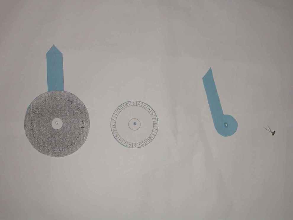

Ξεφυλλιζοντας το παλιο βιβλιο "The practical astronomer" ειδα μια απλη κατασκευη με την ονομασια Nocturnal με την οποια μπορουμε να προσδιοριζουμε κατα προσεγγιση την ωρα με τη βοηθεια των αστρων. Χωρις να χασω χρονο φωτοτυπησα τους κυκλους μηνων και ωρων και σε 15 λεπτα ειχα ετοιμο το Nocturnal Mk I (θυσιαζοντας εναν φακελλο εγγραφων για το γαλαζιο χαρτονι που βλεπετε) :)

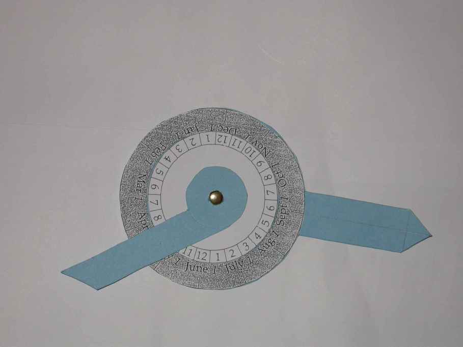

Στον μεγαλο κυκλο κολλαμε σταθερα τον κυκλο μηνων ετσι ωστε να δειχνει 1 Σεπτεμβριου, την ημερομηνια που οι δεικτες (α και β Μεγαλης Αρκτου) ειναι ακριβως κατω απο τον πολικο τα μεσανυχτα.
Εν συνεχεια ακολουθει ο κινουμενος δισκος ωρων και ο κινουμενος βραχιονας. Ολα τα μερη μαζι συγκρατουνται απο ενα απλο διπλοκαρφο εγγραφων.
Η χρηση ειναι παναπλη στοχευουμε με τον δεικτη τον βορρα, θετουμε το 12 των ωρων στην ημερομηνια μας και γυριζουμε τον βραχιονα ωσπου να ειναι παραλληλος με τους δεικτες της Μεγαλης Αρκτου. Αυτο ηταν δειχνει την ωρα. Για θερινη ωρα προσθετουμε αλλη μια ωρα.
