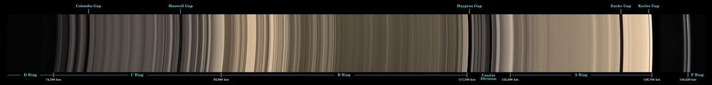

alepohori Δημοσιεύτηκε Μάιος 2, 2008 Συγγραφέας Δημοσιεύτηκε Μάιος 2, 2008 Να είσαι καλά Δημήτρη! Ούτε εγώ ήξερα για τον δακτύλιο αυτόν. Απλά είδα κάτι γκρίζους δακτυλίους και από την παρακάτω εικόνα, έμαθα πώς λέγονται. Δημήτρης ΚαπετανάκηςCGCG108-138: Mag 15.5v, να τ''αφήσω; Πολλά τα mag Άρη! Το flickr μου
