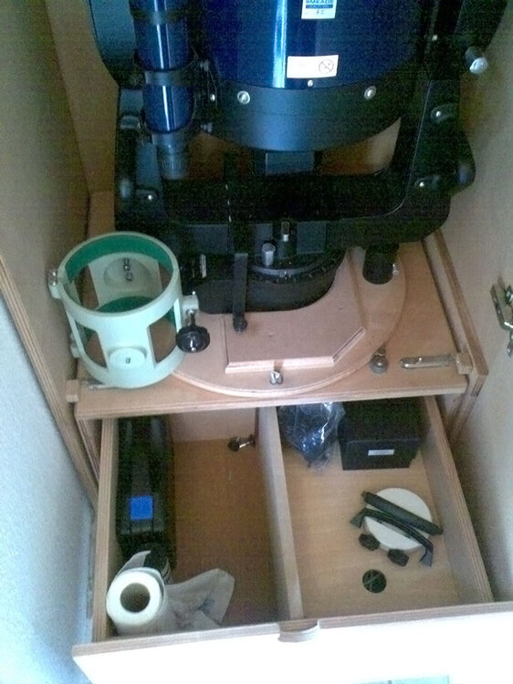

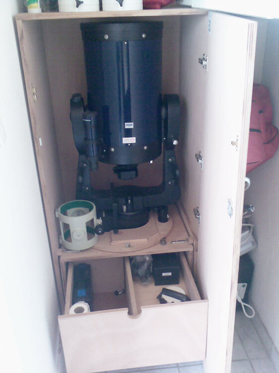

KOSTAKIS Δημοσιεύτηκε Ιούνιος 8, 2009 Δημοσιεύτηκε Ιούνιος 8, 2009 Το βαγονετο που εδραζεται το τηλεσκοπιο (ασηκωτο το ατιμο!) ειναι τροχηλατο, και με περιστρεφομενη βαση.Ετσι, συρεται μεχρι το σημειο παρατηρησης, περιστρεφεται,και με απλη ανυψωση ακουμπα στο τριποδο του (δεν ειναι απαραιτητο, μια που το βαγονετο υποκαθιστα μια χαρα το τριποδο).Το μαυρο ελασμα στη βαση, ειναι επιπροσθετη ασφαλεια για αποφυγη...ατυχηματων κατα τη μεταφορα.Η κατασκευη ειναι απο Κ/Π θαλασσης, και εχει πεσει γενικως αρκετη πατεντα.
Μανούσος Δημοσιεύτηκε Ιούνιος 9, 2009 Δημοσιεύτηκε Ιούνιος 9, 2009 Μπράβο. Αυτό θα πει πατέντα. Όλα σε ένα νοικοκυρεμένα. Μπράβο και για το ED . Φιλικά -- Μανούσος ΔημήτρηςΟι κατασκευές μου:https://www.astrovox.gr/forum/viewtopic.php?t=22270https://www.astrovox.gr/forum/viewtopic.php?t=17643https://www.astrovox.gr/forum/viewtopic.php?t=19201
